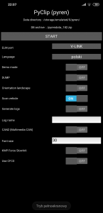

Używasz pyrena czy pyclipa? W pyclipie wybierz opcję "scan vehicle" przy pierwszym połączeniu.
tego i tego porubuje uruchomić, jakbyś mógł wszytkie te opcje w pyclipie co maj być zaznaczone... może cos robie nie tak :<
Tylko scan vehicle na "on". Wtedy powinieneś dostać listę pojazdów, wybierasz swój, powinno zacząć się skanowane ECU. Jeśli się uda, kolejne uruchomienia nie wymagają "scan vehicle".
