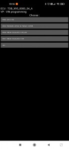

Czy we wszystkich Megane iii jest możliwość zmiany przebiegu do wymiany oleju? Bo u mnie w Pyclip i pyren ekran na którym powinna być możliwość zmiany ma opcje w obu programach podobne jak na screenie. Miał ktoś podobnie czy ja coś źle robię?
W pyren obraz powinien być całkiem inny niż w pyclip. Najprościej zmienić te wartości w ddt4all, w pyren wpisuje się przebieg łącznie z dniami w systemie heksagonalnym. Chyba, że w ostatniej opcji pyrena DDT screns. Tego nie sprawdzałem.

Mam tak samo, na komórce brak DDT, na Windows jest i nie powinno mieć znaczenia czy BT czy USB. DDT screns dodaje kilka funkcji więcej niż tryb dos. Wydaje mi się, że nie wszystkie wersje pyren na Windows mają DDT screns.
