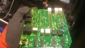

po płytce raczej nie widzę żeby coś było przepalona

 tak to wygląda

Przecież masz przeciążenie całej instalacji przez obwód, który włącza ten przekaźnik. Wyjmij bezpiecznik chroniący ten obwód, a przekaźnik załączy obwód prądowy i w takim stanie go pozostawi. Przeciążenie (zwarcie) musisz wyszukać. i wyeliminować. Oby to nie była wiązka główna.
W drzwiach są przewody na różnych poziomach załączania. Wszelkie prace należało robić przy wyłączonym akumulatorze, ale pewnie już za późno na takie rady.
Po pierwsze musisz sprawdzić jakie napięcie robi się po włączeniu zapłonu. Jeżeli robi się poniżej 9 V to podłącz drugi akumulator lub na kable pożycz prądu  z drugiego samochodu. Jak dla mnie to rozładowany akumulator.
