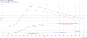

niebianskaskurwoala Opublikowano 25 Września 2017 Udostępnij Opublikowano 25 Września 2017 (edytowane) Serio przyspieszasz tym silnikiem od 1600 rpm? Ja poniżej 1900-2000 praktycznie nie schodzę (najgorsze co można w ogóle zrobić w tym aucie, to chcieć szybko ruszyć z miejsca i nie wkręcić go wcześniej tak na 1500, bo inaczej to on będzie się zbierał wolniej niż maluch), a jak mi się zdarzy... to mam podobne wrażenie jak Ty, że jest tam jakieś małe odcięcie. Ale to jest tak, jakby, hmmm z 300 Nm zrobiło się ze 297 zamiast 303, czyli że nie ma tam jakiegoś szarpnięcia czy cholera wie czego, po prostu - jakby coś tam w zmiennej geometrii nie zatrybiło na momencik. Mam to w obu autach. Imo nie ma się tym co przejmować, ale jeśli chcesz się koniecznie na to uprzeć to jedź na hamownę - na wykresie będzie idealnie widać w którym momencie i co się dzieje. Te 'katalogowe' 1750 rpm przy których masz maksymalny moment obrotowy to bajeczka dla naiwnych (patrz załącznik). PS. Paliwo z orlena jest też na shellu ;) U nas w Szczecinie to np. 90% (jeśli nie 100%) paliwa idzie z rafinerii niemieckiego Swedt, więc nie ma wielkiego znaczenia czy zatankuje się na auchanie czy na shellu. Proponuję lać paliwo z jak najnowszej stacji (ze względu na zbiorniki paliwa), która nie miała wpadek w UOKiK (tudzież jest kontrolowana np. przez BAQ) i do tego stosować dodatki - jeśli stać Cię na vervę, to 1000x lepiej zrobisz dla swojej fury jak dodasz Amsoil ADF. A jak Cię nie stać, to pierwszy z brzegu depresator będzie i tak lepszy od paliwa 'premium'. Edytowane 25 Września 2017 przez niebianskaskurwoala Cytuj Odnośnik do komentarza Udostępnij na innych stronach Więcej opcji udostępniania...

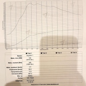

syropcio Opublikowano 5 Października 2017 Udostępnij Opublikowano 5 Października 2017 (edytowane) Od 5tyś. km spokój po tym preparacie. Zacząłem tankować zwykłą ropę. Preparat chyba ten http://czescisamochodowe.biz/start.asp?WCU=~TUoxMjAx - ale nie jestem pewny. Nie kojarzyłem marki . Wlałem przy połowie pojemności zbiornika i dolałem 5l żeby się wymieszało. W załączeniu mój wykres z hamowni. Edytowane 5 Października 2017 przez syropcio Cytuj Odnośnik do komentarza Udostępnij na innych stronach Więcej opcji udostępniania...
niebianskaskurwoala Opublikowano 5 Października 2017 Udostępnij Opublikowano 5 Października 2017 Ładny masz moment, dużo lepiej to wygląda niż na tym wykresie co załączyłem. Cytuj Odnośnik do komentarza Udostępnij na innych stronach Więcej opcji udostępniania...
