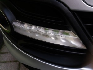

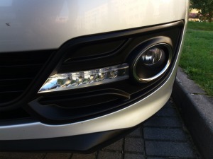

Zauważyłem po ostatnim myciu, że w jednym ze świateł DRL jest wilgotno.
20171019_143637.thumb.jpg.beae35f58d4a4d2b4672cd3c7facc781.jpg20171019_143654.thumb.jpg.c1a13660a992caeac8b52330c8eff2a6.jpg
Co może być powodem tego, że lampa się rozszczelniła? Wcześniej było ok więc wykluczam uszkodzenie mechaniczne.
Czy jest to niebezpieczne dla auta / instalacji elektrycznej? Co może się stać jeśli tego na razie nie wymienię? Czy jest możliwość rozebrania i uszczelnienia lampy?
Światła działają normalnie tak jak powinny ale domyślam się, że następstwa mogą być takie, że któraś dioda (lub wszystkie) mogą przestać świecić lub migotać.
Czy ktoś ma podobnie lub spotkał się z problemem?

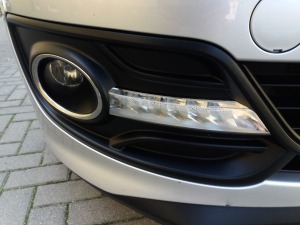

Mam tak samo. Problem występuje po myciu myjką ciśnieniową w okresie jesienno-zimowym, w obu lampach (w lewej bardziej).
Nie wiem niestety czy Renault wymieniłoby te lampy na gwarancji, raczej wątpię. Też się zastanawiam czy to nie spowoduje jakiejś korozji w instalacji elektrycznej lamp albo zabrudzenia od środka ich szkła.
Trochę mnie pocieszyłeś, że nie jestem z tym sam :-) Choć to marne pocieszenie... Lampa jak patrzyłem na stronie Renault Warszawa kosztuje 239,25 zł + 15 zł przesyłka więc nie mało. Do tego wymiana pewnie wiążąca się z demontażem zderzaka więc też tanio nie będzie. Niestety moja Megi już po gwarancji. Skończyła się 4 tysiące km temu. Jakby jeszcze była to od razu bym zgłaszał roszczenie. Zauważyłem to po "porządnym" sobotnim myciu i u mnie problem dotyczy tylko prawej strony. Auto jest myte cyklicznie na myjniach ręcznych. Wcześniej tego nie widziałem, a raczej bym zauważył. Mam jakieś zdjęcia z lipca po myciu i jest sucho. Od soboty ta wilgoć z reflektora nie schodzi. LEDy pewnie tak mało ciepła emitują, że nie są w stanie lampy wysuszyć. Druga sprawa, że codziennie przez chłodne noce auto pokryte jest wilgocią, która pewnie i tam się dostaje. Rano wyglądało to tak:

Poszedłem za Twoją radą. Zajęło mi to dłużej niż parę minut. Może dlatego, że nie chciałem przegrzać lampy / plastików dookoła, a może dlatego że wilgoci było więcej jak u Ciebie? Niestety efekt był chwilowy i muszę powtórzyć w przyszły weekend będąc znowu u teściów. Po podgrzaniu lampy faktycznie wilgoć odparowała po jakimś czasie i nawet większe krople zniknęły. Niestety jak już skończyłem i minęło trochę czasu lampa znowu zaszła mgłą od środka tylko już bez kropel. Ten sam dzień bez opadów i wilgoci w powietrzu więc nie była to "nowa" wilgoć. Możliwe, że wilgoć weszła ale nie może znaleźć ujścia. Jest jej jednak jakby trochę mniej więc mam nadzieję, że po powtórnym suszeniu zejdzie całkowicie. Będę walczył. Póki co wszystkie diody świecą i chciałbym uratować lampę na tak długo na ile się da.

Drugiego suszenia nie było ponieważ co weekend to deszczowy. Dzisiaj auto było myte i co ciekawe, oglądając auto po myjni zauważyłem, że wilgoci w lampie nie ma :-) Zniknęła sama mimo wilgotnych dni i częstych opadów. Hmmm...
Nie bardzo rozumiem. Jakie wydzielanie temperatury masz na myśli? Gdy wilgoć pojawiła się w lampie dni były słoneczne i suche. Wtedy nie mogła wejść z powietrza. Pojawiła się od razu po "dużym" myciu i to uznaję za winowajcę. Ciekawi mnie którędy się tam dostała ale najciekawsze jest to, że zniknęła sama podczas gdy od tamtego czasu co chwilę pada, jest mało słońca, są mgły i przymrozki. Dzisiaj było myte (piana, karcher, gąbka, karcher) i jest sucho. Chętnie bym szukał nieszczelności ale jak pisałem wyżej nie mam warunków by robić to we własnym zakresie, a jechanie gdzieś na podnośnik i zlecenie poszukiwań uznaję za trochę bez sensu. Zdemontują pół przodu, nic nie ustalą i wezmą kasę. W czwartek wymieniam w ASO klocki więc pogadam czy mogą zerknąć.
