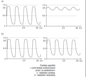

     c/ pomiaru napięcia sond w zakresie;  0 do 1 V ;
            I - sonda  - oscyluje od 0,1 do 0,9 V
           II - sonda - oscyluje od 0,6 do 0,8 V
Dziękuję Andrzej za odzew. Czyli jednak też sondy byś obstawiał. Obejrzałeś film który umieściłem stronę wcześniej? Co myślisz? Według mnie sonda druga pracuje w porządku, ta przed katem kuleje. Tutaj masz przelicznik MV na V. Dziękuję za pomoc.

Pierwsza sonda ma oscylować między 0,1-0,8 V.
Druga u Ciebie pokazuje dobrze 0,45- 0,5V
