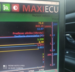

Powiem Ci tak: pojeździłem godzinę czasu i ma korekty: 1: 1.2; 2:0,8; 3:1,0; 4:1,0 jakby z 1 na 2 przeszło to 0.8 to by było super
wróć, przeszło 0,2 a nie 0,8
Dopasowanie wszędzie jest 7.

Więc tak, po jeździe 2 godzinnej mam korekty:
1: 1.2
2: 0.4 (nowy)
3: 1,3
4: 1.0
Dopasowanie mam wszędzie 7 cały czas.

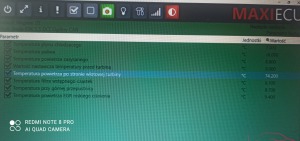

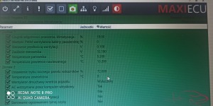

Ciśnienie w rampie: na wolnych obrotach 283 bar a przy maks obciążeniu potrafi dobić do 1400
Temperatura płynu chłodzącego, na wskaźniku na desce niby jest ok a na komputerze mam 75 stopni i ani stopnia wyżej nie pójdzie (termostat jest założony nowy Gates)
Ładowanie nie wiem czy tak powinno być ale strasznie faluje czasami jest 14.4 a czasami nawet 12.5, a raz się zdarzyło że wywaliło na 15.8, czy on ma system zmiennego ładowania czyli jak aku naładowane do nie ładuje i jest nie obciążony alternator (ekologia) ?

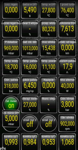

Korekta wtryskiwaczy dla tego silnika z przebiegiem około 180 kkm jak na screnie poniżej. Dolna linijka. Silnik zimny.
Masz fatalnie i teraz nie wiadomo czy to wina wtryskiwaczy czy ogólnego stanu silnika. Pokazałem scren programu Torque dla silnika z M III ph2 k9k 636 z 2014 roku  pracującego według mojego słuchu  idealnie. Na zimę dla tego właśnie silnika dołączam opornik 8.2 kΩ bo szarpie na wolnych obrotach przy przymrozkach. Opornik w 100 % niweluje te szarpania.

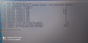

Czym sprawdzasz sterownik silnika bo jakoś nie zauważyłem  screnów z programu. Wykryty sterownik silnika powinien mieć nazwę SID 307.  Najlepszy program do diagnozy tego silnika jest pyclip na androida lub pyren na windows/android.
Temu programowi akurat wierzę bo sam go używam. Ale warto kupić dodatkowo ELM 327 na chipie PIC18F25K80 i zainstalować program pyclip który pokaże znacznie więcej niż maxiecu i to jest odpowiednik Clip Renault.
Sprawdź korekty, dostosowanie cylindra, zadane ciśnienie i aktualne ciśnienie paliwa, różnica -6 +6 bar.. Możesz sprawdzić czy temperatury przed uruchomieniem silnika są jednakowe (woda, powietrze, paliwo, na zewnątrz). Trudno mi coś więcej doradzić bo po prostu nie miałem do czynienia z taką anomalią jaka jest u Ciebie. Sprawdź czy sterownik silnika odczytany przez pyclip to jest SID 307 i numer VIN odpowiada Twojemu samochodowi.
Tylko tyle mi pokazał.
Rano na zimnym długo kręci czasami sam przestanie i trzeba drugi raz.
Temp paliwa to jest wyższa bo zainstalowany jest rezystor.
To są na zimnym silniku z nocy nie odpalany.
