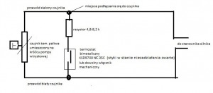

Na rosyjskojęzycznych filmach z YT pokazują jak sobie radzą z tym problemem. Jeżeli masz trochę pojęcia to możesz zastosować sposób pokazany na rysunku poniżej.
W sumie to niewielka ingerencja w elektrykę, ściągasz tylko po małym kawałeczku izolacji z dwóch przewodów przy czujniku, wlutowujesz się powyższym schematem, termistor umieszczasz w miejscu które szybko się nagrzewa i układ jest automatycznie rozłączany po lekkim nagrzaniu się silnika. Zamiast termistora można zastosować zwykły wyłącznik przeciągnięty do kabiny.
Sam tego nie robiłem ale może tej zimy to wypróbuję bo doszedł mi do obsługi silnik k9k 636 i może mieć opisywany w tym temacie problem.
Dziękuję bardzo za schemat. Niestety nie mam takiej smykałki i boję się że coś uszkodzę.
Podjadę do elektryka.
Tak na marginesie to tamtej zimy byłem z tym problemem w Renault oraz Nissanie oczywiście komputer nic nie pokazał wiec stwierdzono, że wszystko jest ok. :(
Aniewa jakbyś robił u siebie ten schemat może nakręcisz krótki poradnik?
