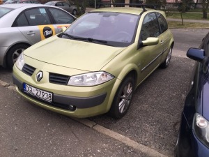

Renault Megane II silnik 1.6 16V z 2002r Privelege
Kolego napisz coś więcej tzn. rodzaj nadwozia, kraj czy import, jaki przebieg, ilu było właścicieli prócz Ciebie, za ile kupiłeś.
belka była wymieniana i dlatego cos ktos przy podluznicy robił. ta belka z przodu jakaś. Samochód 3 drzwiowy .Hatchback jak na foto :-) Kierownica jak mówił mechanik o jeden stopien przechylona co mnie dziwi skoro mieli to zrobic :/Dwie kobiety chyba jexdziły i ostatnie dwa lata ten typek. Młody nie dres ma zone i dziecko i juz zakupił megane 3 bo mówił że dziecko to musi byc juz 5 drzwiowe auto. faktycznie potem kluczyki drugie mi podrzucał to juz tym megane III.
