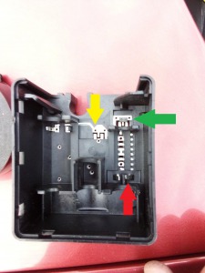

W akcie desperacji blokadę wyciągnąłem i rozebrałem. Nie zamierzam jej składać z powrotem, nie zależy mi żeby cokolwiek blokowała, wręcz przeciwnie, ale wolałbym żeby samochód odpalał.
Silniczek coś kręci, tylko pytanie czy coś należy zewrzeć, złączyć, żeby oszukać moduł że ruch zamka został wykonany i kierownica jest wolna?
Zieloną strzałką zaznaczyłem chyba kontaktron, bo wałek który nad nim się porusza ma z jednej strony magnes. Faktycznie wzbudzanie go, bądź nie zmienia czas pracy silniczka albo komunikat (locked/not locked).
Czy blaszki zaznaczone na żółto mają być zwierane przez wracający rygiel?
Czy blaszki zaznaczone na czerwono są zwierane jakąś blaszką/sprężynką którą może zgubiłem?
Nowa blokada na wszelki wypadek zamówiona, ale wolałbym jednak uruchomić tę starą :-)

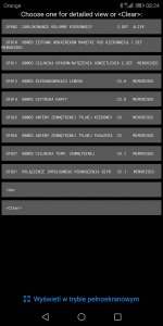

Na pyclipie wyszły takie błędy, @jabrze na priv nie chciało się wysłać zdjęcie, dlatego wysyłam tutaj.
Auto chyba mi odholują i zabiorą do magika, bo próby naprawy są bezskuteczne niestety i każdy ze znajomych poległ.
