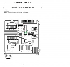

Dokładnie chodzi o to, że w komorze silnika znajduje się skrzynka z bezpiecznikami oraz wchodzą tam wiązki przewodów zakończone różnego koloru kostkami. Bardziej szczegółowo wina siedzi w kostce koloru brązowego. Otóż miałem od pewnego czasu podobne objawy co w temacie - a to poduszka, a to światła nawalały lub szyby przestawały działać .... w końcu w dniu dzisiejszym najpierw nie zapaliły się światła, nieco później przestały działać szyby. Zatrzymałem się - sprawdziłem wszystkie bezpieczniki i w komorze silnika jak i w kabinie kierowcy. Uruchamiam auto a tu STEERING LOCKED i nie działa wspomaganie na dodatek SERWIS i jeszcze STOP się zapaliło. Dobrze że na wioskę dojechałem i tam zacząłem od rozebrania skrzynki bezpiecznikowej w komorze silnika. Lecz jednej wiązki nie mogłem wypiąć z tej skrzynki. Tej koloru brązowego. Po wielu trudach udało się jednak ją "wyrwać" i CO SIĘ OKAZAŁO ??? Tu siedzi cała WINA .... Jeden przewód w tej kostce jest cały stopiony jak by zrobiło się jakieś zwarcie ...
Jednak jakoś oczyściłem wsuwki i zaizolowałem - co prawda jakąś sztukę odwaliłem bo nie można było inaczej i auto odpaliłem i wszystko działa. Teraz muszę kupić nową kostkę i wymienić wsuwki, polutować przewody na nowo i będzie wszystko dalej hulać (do jakiegoś dłuższego czasu) albo i dłużej.
W związku z szybkim usuwaniem awarii tymczasowej zdjęcia wykonam jak będę wymieniał elementy na nowe i wówczas dodam do tematu. Na razie przedstawiam zdjęcie z schematu gdzie leży wina w której kostce na których pinach. U mnie to one były nadpalone i plastik był aż stopimy że miałem problem z wyjęciem kostki.
