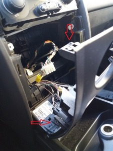

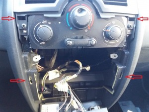

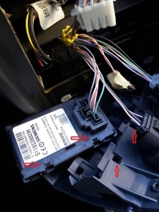

Przy okazji opis wymiany czytnika:
xxx

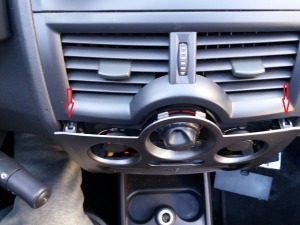

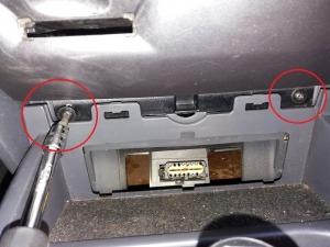

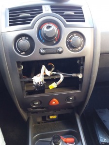

1. demontaż radia i półeczki,
2. demontaż panela środkowego (osłony czytnika, przycisku start, przycisku awaryjnych)
podniosłem całą obudowę tunelu (gałka zmiany biegów), aby ułatwić sobie odchylenie dolnej części panela
- 4 śruby TX20,
02.thumb.jpg.8a60626347109c262db6d03dafa6bf89.jpg03.thumb.jpg.1845b3310791235d1e1e7c568397eb81.jpg

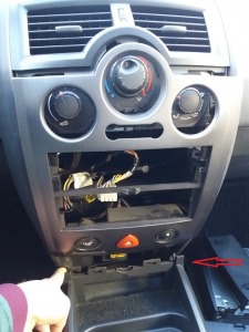

- 4 zatrzaski (trzeba pociągnąć dość mocno ale z wyczuciem),
08.thumb.jpg.1d5e0993b73eccb5ddc2665cad40474d.jpg05.thumb.jpg.e23f32a7aab245229b419296366d6085.jpg06.thumb.jpg.b795abb28a7a42b41c6748d0b1330cc6.jpg07.thumb.jpg.25ef225ac72ef32e963d31791121fb7b.jpg

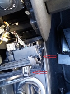

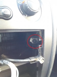

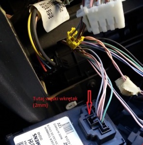

3. wypięcie czytnika z panela i wypięcie wtyczki z czytnika
4. montaż w odwrotnej kolejności.
Najwięcej problemów sprawiło mi wyciągnięcie panala z zatrzasków oraz wypięcie wtyczki czytnika. Najpierw wypiąłem czytnik z panela (równeiż 4 zatrzaski) a następnie wtyczkę (jeden zatrzask, wąski wkrętak pomaga go podhaczyć)

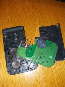

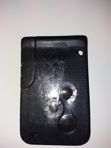

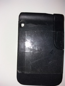

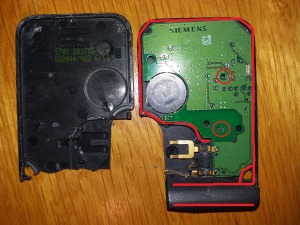

Dzisiaj zabrałem się za naprawę karty. Filmiki na youtube pokazują jak łatwo otworzyć obudowę. Nie było łatwo, połamałem ją, bo była sklejona wewnątrz, okrojenie rantu nie pomogło :-) Warto przygotować sobie na taką okoliczność nową obudowę. Nie mogę powiedzieć, że byłem dobrze przygotowany ;). Zrobiłem fotki i zaznaczyłem miejsca klejenia:
Nie poradziłem sobie ze sklejeniem, które jest w miejcu, gdzie znajduje się kluczyk i tutaj pękła mi jedna z połówek obudowy.

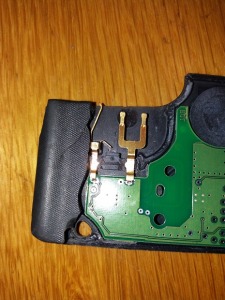

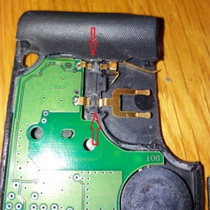

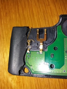

Dodatkowo, już po demontażu pękniętej części obudowy, zauważyłem że nie mogę wyjąć elektroniki, ponieważ styki baterii są zamocowane/zalane w plastiku obudowy. Zaznaczyłem te miejsca na kolejnym zdjęciu:
Musiałem to jakoś wyciąć:
03.thumb.jpg.54a86783bf2b992fe41e0a00597d8869.jpg04.thumb.jpg.e9487ca9e10e697f7a15cd65042edfb5.jpg05.thumb.jpg.348f667a52e0ef1509e1706c47e8ba14.jpg

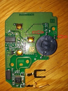

Oddałem elektronikę do naprawy. Zaznaczam miejsca gdzie zostały poprawione luty. Trzecia nóżka rezonatora nie jest lutowana, opiera się tylko na płytce. Elektronik polecił mi przykleić ją na kropelkę. Zrobię to, gdy będę miał już nową obudowę:
Karta wygląda tragicznie, ale działa jak nowa :-D
20180226_201832.thumb.jpg.4e774104e44466e76526f3acc60dd3d2.jpg20180226_201903.thumb.jpg.09de28202ef41ed2571b48bf6dea33d8.jpg

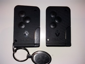

Nowa (druga) karta kupiona, kodowanie załatwione u mojego mechanika. Dziś jeszcze kupię obudowę do tej naprawianej elektroniki i będę zabezpieczony :-)
Dziękuję za pomoc koledzy!
Cytat
Zrób sobie drugą koniecznie też. Posiadanie jednej karty zwłaszcza w Megane II / Scenic II to proszenie się o kłopoty
Mała aktualizacja.
Nowa obudowa kupiona i wymianiona.
Nowa karta kupiona i dzisiaj zakodowana.
