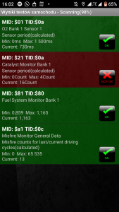

mam tylko kabel do gazu i OBD 2 na BT i apkę Torque
@fullxda dzięki za cynk z tym programikiem, nie wiedziałem o jego istnieniu :) zainstalowałem zgodnie z instrukcją, mam nadzieje że będzie działać :D
Może dzięki temu programowi uda mi się namierzyć problem :)

@fullxda nie udało mi się odpalić tego programu, a na torque mam te korekty chyba nie aktywne. natomiast w sobotę wyjąłem bezpiecznik z instalacji zrobiłem z 20km i w niedzielę zapalił jak należy. włożyłem bezpiecznik ponownie i po kilku godzinach znów zaczął kręcić. Dziś rano znów kręcił i kręcił wyłączyłem instalację i zobaczę co będzie o 16 po pracy i jutro rano.
Zastanawiam się co może być ewentualną przyczyną że Landi Renzo rozjeżdża coś w mapach Pb. W zeszłym roku gazownik podczas ustawień stwierdził że MAP sensor stoi, cały czas pokazuje jedno ciśnienie, może instalacja to powoduje i przez to jest ten problem z rozruchem ?
