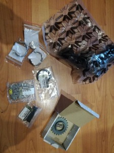

marek789 Opublikowano 13 Marca 2018 Autor Udostępnij Opublikowano 13 Marca 2018 (edytowane) A więc tak, pierścienie zamawiać nominalne? Przyszły kolejne paczki tym razem już te ważniejsze Edytowane 13 Marca 2018 przez marek789 Cytuj Odnośnik do komentarza Udostępnij na innych stronach Więcej opcji udostępniania...
