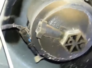

Czasem te czujniki padają, był czas gdy je montowano w M II, następnie w M III przestali montować. Ja bym go wypiął i jeżeli clip na to pozwala to bym go usunął z systemu. Jeżeli nie to podmiana na sprawny lub rezystor około 1,5 kΩ między zasilanie i pin sygnałowy.
Przeglądam w sieci zdjęcia obudów filtra paliwa i nie mogę dojść gdzie ten czujnik jest wpinany. Da się do niego dostać bez większej demolki samochodu?
Na początek może wystarczyłoby wykręcić i przeczyścić?

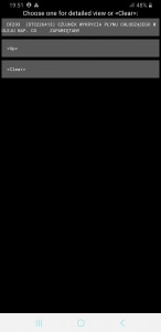

Cześć,
nie znalazłem podobnego tematu dla M3, więc pozwolę sobie tutaj zapytać, ponieważ mam taki sam błąd na kompie (« OCZYŚĆ ODSTOJNIK OLEJU NAPĘDOW. »):
Filtr paliwa będę czyścił albo kupię nowy bo i tak już minęły prawie 2 lata od wymiany poprzedniego.
Pytanie jest takie: czy w M3 jest przy filtrze czujnik wody?
Na allegro sam filtr paliwa nie wygląda jakby cokolwiek do niego było podłączane (oprócz grzałki u góry).
EDIT: zakładam, że czujnik gdzieś jest skoro komp wykrył nieprawidłowość, ciekawe tylko gdzie ?

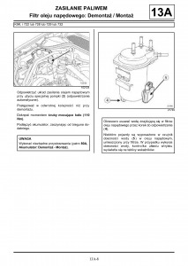

Coś jest u mnie chyba nie tak. Spuściłem całe paliwo z filtra, przejechałem dziś ponad 100 km i po skasowaniu pyclipem komunikat cały czas wraca.
U mnie ten sam problem zlałem już duża ilosc paliwa, filtr wymieniony na nowy i dalej to samo, czy czujnik wody znajdujduje sie w filtrze paliwa ? Nie moge sie doszukac nr oe tego czujnika dla megan 4 .
Ktoś może wymieniał i podpowie jak to wymienić ?
