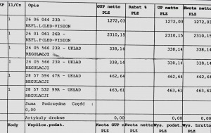

Autko kupowałem z wyprzedaży rocznikowej w marcu 2018 i juz nie było dostępnej takiej wersji z full led (z silnikiem jaki chciałem). W ASO dali mi wycenę wymiany na ok. 6400 PLN + robocizna (500 - 700 PLN).
Wycena poniżej (dziwna różnica prawie 100% w cenie lewego i prawego reflektora)

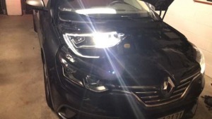

Póki co nie mam jeszcze dwóch lamp ale do końca tygodnia powinienem mieć komplet to przetestuje je w warunkach drogowych.
Przepiąłem po prostu wtyczki do nowej lampy i od razu wszystko zadziałało. Moje wtyczki miały 6 kabelków. Widziałem na forum wersje z pięcioma kablami we wtyczce wiec pozostaje to do sprawdzenia u Ciebie.
Działają światła mijania/drogowe oraz dzienny led. Wszystko wydaje się w porządku. Silniczek regulacji wysokości również jest taki sam jak w zwykłych lampach.
Jak zamontuje komplet to zdam relacje na forum. Może nawet spróbuje pokazać różnice w zasięgu oświetlenia jeśli tylko uda mi się to ująć na zdjęciach.

W Twoim zestawieniu widnieją tylko lampy i przetwornice jako elementy potrzebne do montażu. Wyglada wiec na to że nie ma w megane systemu poziomowania reflektorów.
Dzięki za info.
Wyglada to obiecująco i daje nadzieję na niższe koszty niż zażyczyło sobie ASO za taką wymianę.

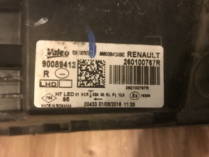

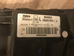

Lukasz. sniezek jak nie sprzedałeś  jeszcze lamp H7 to zrób zdjęcia naklejek z lampy i wklej tutaj żeby można było porównać czy nr. referencyjne lamp w dieslu i bezynie są takie same Jeżeli będą takie same to napięcia w kostce też będą musiały się zgadzać. Sam jestem zainteresowany taką zamiana ale u mnie brakuje jednego kabla we wtyczce do lamp i zostanie tylko ten problem do ogarniecia.
