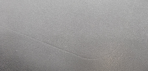

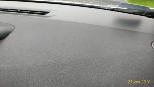

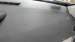

Czy to jest prawidłowe poszycie poduszki pasażera?
Mam pytanie i załączam zdjęcia poszycia poduszki pasażera w moim Megane 2011 r. Na poszyciu widać takie odcięcie (linię) które pokazuje linię rozerwania się poszycia przez strzelającą poduszkę. W wielu autach jest takie właśnie odcięcie i myślałem, że w moim to jest normalne. ALE oglądnąłem kilka innych Megane z mojej wersji i żaden z nich nie ma czegoś takiego. Nad poduszką jest gładki materiał poszycia. Proszę o wasze opinie....
99,99% deska po wybuchu poduszki. Martwiłbym się, bo jeśli ktoś oszczędza na desce (nie wymienia - mimo że to jedna z najtańszych desek na rynku, tylko naprawia), to z pozostałymi rzeczami (których nie widać) może być sporo gorzej. Te pozostałe 0,01% dałbym na jakiś błąd fabryki (tak, żeby nie pozostawiać Cię całkiem nadziei).
Nie jest to czasem auto ściągane z Francji?
W fabryce deski nawet z minimalnymi wadami trafiają od razu na recykling. Nie chciałem tego pisać tak dokładnie jak @niebianskaskurwoala ale kolega ma na 99,999% rację odgadując przeszłość Twojego auta.
Przed chwilą, filolog10 napisał:
Z Francji..
A kart ma kolega ile? Pewnie jedną?
4 minuty temu, filolog10 napisał:
Z Francji..
No cóż, to nawet nie musisz niczego więcej sprawdzać. Nie widziałem jeszcze auta z Francji bez poważnego dzwona.
Nie chcę Cię martwić, ale nie spodziewałbym się, a przynajmniej nie zakładał, że airbagi masz na miejscu. Jeśli zależy Ci na bezpieczeństwie, to sprawdź koniecznie czy zamiast poduszek nie masz oporników. Jeśli tak, to zgłaszaj od razu do prokuratury (choć tu cudów bym się nie spodziewał) oraz udaj się do prawnika i zakładaj sprawę temu co sprzedał auto.
Edytowane przez niebianskaskurwoala
Serio takie rzeczy się naprawia? o_O Jak i czym to można tak pokleić później? Może i widać odcięcie, ale wygląda to według mnie mega estetycznie, w życiu bym się nie domyślił że coś jest nie tak, bo często w autach jest taki rancik w miejscach, które mają wylecieć podczas wybuchu poduchy.
Widziałem niegdyś w Auto Świecie szpachlowane i lakierowane deski rozdzielcze i przykrywane w ten sposób poduszki pasażera, ale wg mnie tutaj to nie jest ten przypadek. Ale faktycznie niech najpierw Kolega @filolog10 napisze ile ma kart.
Edytowane przez konwil
Literówka
Niestety jest 1 karta, auto ma wstawiany prawy próg i wymieniane prawe drzwi, maskę. Wentylator silnika jest wymieniony na nieoryginalny. Jednak zawieszenie nie było ruszone, osprzęt silnika też ok.
Wpisz sobie do google lub allegro "regeneracja deski rozdzielczej" ;) Sam korzystałem z takiej firmy, kiedy odbarwiła mi się zaślepka od poduszki w innym aucie (malowali mi ją).
A czemu temat ilości kart jest taki ważny? Czy po wytrzale poduszki te dane zapisywane są na karcie? A kolega skoro wymieniane ma tyle auta to pewnie poducha wywaliła zarówno jedna jak i druga + możliwe iż napinacze w pasach też. Odważny zakup powiem szczerze... A że np. wentylator jest w zamienniku to pewnie stłuczka z winy poprzedniego właściciela auta lub naprawiane u mirka w garażu po kosztach :x.
No to jestem pełen podziwu :-) Na tym 3 zdjęciu, ze zbliżeniem, w tym zagłębieniu dosłownie widać fakturę tych chropowatych elementów deski. Jeśli to jest klejone to nie mam pytań :-D
Z tym jednym kluczykiem to nie jest tak, że po potężnym dzwonie we Francji czy na terenie Niemiec właściciel często zwyczajnie więcej swojego auta nie widzi na oczy, zabiera je laweta, a kluczyk zostaje w kieszeni samego właściciela?
