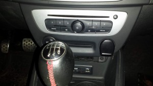

Podzielę się z Wami moimi doświadczeniami, posiadamy kilka Meganek 3 i kilka Sceników 3, radia tego typu co na zdjęciu mają słaby odbiór stacji FM, próbowałem już oryginalnego wzmacniacza w postawie anteny, próbowałem na oryginalnym wzmacniaczu zamontowanym w klapie bagażnika z anteną w tylnej szybie, próbowałem na antenie typu rekin ze wzmacniaczem 25dBi i nic nie pomogło.
Ogólnie w mieście FM odbiera w miarę przyzwoicie, problemy są na trasie w górach i w lesie, wjeżdżając do parkingów w galeriach słabo i szumi.
Aktualizacja oprogramowania nic nie zmienia w odbiorze.
Co ciekawe wcześniejsze radia montowane w wersjach ph1 odbierają FM znacznie lepiej.
Czy ktoś rozwiązał ten problem z nowszymi radiami ?

Mam takie samo radio w moim aucie i niestety ten sam problem z poprawnym odbiorem stacji radiowych. Zastanawiam się, czy zmiana radia coś pomoże?
Widziałem że są dedykowane ramki na alledrogo, tylko obawiam się czy nie utracę jakiś funkcji po zmianie tego radia na niefabryczne.
Utracisz wyświetlanie informacji na wyświetlaczu na desce. W dodatku bez emulatora nie będziesz mógł sterować radiem z pilota. Też się nad tym zastanawiałem. W dodatku nie ma radia, które by wyglądało ładnie z deską.
