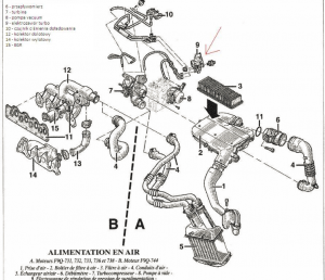

Zobacz tu;                1002502385_meganI-19dci.thumb.png.38b85c0a550588383789fdac2fffd1c1.png
 nr 9  -  to elektrozawór podciśnienia turbiny, znajduje się na podszybiu ;  Elektrozawór podciśnienia turbiny
nr 10  -  to czujnik ciśnienia doładowania, znajduje się w układzie dolotowym ; Czujnik ciśnienia doładowania
Wg. numeru  7700113709  -  to elektrozawór podciśnienia turbiny.

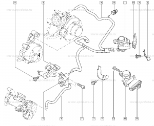

Poniżej schemat układu sterowania turbiną silnik 2,0 dci
Część oznaczona numerem 5 ma numer katalogowy 8200762597
Część numer 1 numer katalogowy 8200661049
To co wstawił kolega powyżej to układ doładowania silnika F9Q 734 o mocy 100 KM z roku 2000.

Dzięki Aniewa. Nazbierało się dużo problemów z tym autem. Interesuje mnie część nr 5. Najpierw ją wymienię.
