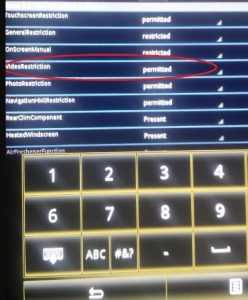

AA nie aktywujesz ratunek tylko co mają wersję 3.3 (czyli dla wszystkich) :-D instalujesz wersje 3.3.16 --> potem jak chcesz wersje 4.XXX (obrazu wersji 7.XX) jeszcze nie znalazłem. Oczywiście wersje 4.XXX mam i działa ale w trybie debugowania ją odpaliłem.
Na zdjęciu pokazuje co zaznaczyć żeby filmy otwarzały się w sposób ciągły.
I podkreślam jak nie wiesz co zrobić w trybie DV zapytaj!!
 Dla tych co nie kumają (tryb debugowanie kasuje się przed ASO w 10 sek) :-D
