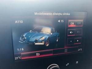

A może ktoś znajdzie chwile na krótki instruktaż gdzie znaleźć RSound
Po wejściu do DevMode należy wcisnąć DiagRW (przycisk po prawej stronie u góry), a potem zmienić ustawienie ESE na enabled (albo allowed - nie pamiętam dokładnie). Potem restart R-Linka (przez przycisk ON/OFF) i w menu, w części Pojazd, pojawi się nowy kafelek. Dostępny jest jeden dźwięk: A110.  Jedziesz 1.6 SCe, a w środku burczy, jak V8 :) he he Taki...gadżecik.

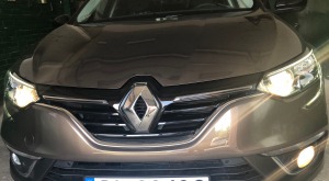

Ad doświetlanie - nie wiem, która to pozycja. Mam wrażenie, że jakość doświetlania zakrętów standardowymi przeciwmgłowymi będzie marna - włączałem je przyciskiem przy skręcaniu w ramach testów i na boki świecą średnio - coś tam doświetlają, ale bez rewelacji.
Jako że chińczyk przysłał kabelek ale nie przysłał jeszcze ledów to dla testu kabelka
aktywowałem dźwięk z alpiny brum brum :27_sunglasses:

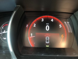

czujniki na zegarach:
i doświetlanie zakrętów
dużo szybciej się to robi niż przez to klikanie w ekran po 10 razy ;)
