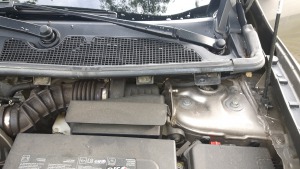

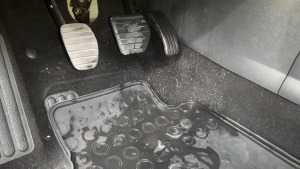

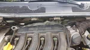

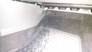

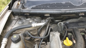

Od pewnego czasu zauważyłem (a raczej usłyszałem) w moim Fluence w czasie skrętów ze gdzieś pod przednią szyba chlupie woda - przelewa się z prawej na lewą stronę
i wylewa się gdzieś  w okolicach po boków tunelu spływając pod nogi na gumowe dywaniki tak jak to widać na załączonych dwóch ostatnich zdjęciach. (strona kierowcy i pasażera) Zajrzałem pod maskę żeby znaleźć ewentualną przyczynę problemu ale na pierwszy rzut oka nic nie widać. (3 pierwsze fotki pod maską: prawa, środek, lewa)
Gdzie szukać przyczyny? Zapchany jakiś odpływ? Wada konstrukcyjna? Od czego zacząć poszukiwania?
Jeśli potrzeba mogę wrzucić więcej zdjęć wybranych miejsc.
Jeżdżę samochodem około 9 miesięcy i od czasu zakupu nie było tego problemu  nawet w zimę i jesień przy największych opadach - problem pojawił się może tydzień temu.
Z góry dziękuję za sugestie.
Pozdrawiam

Ściągnij wycieraczki, podszybie i przepchaj otwory po obu stronach uszczelnione dziwną uszczelką z klapką wciskaną do wewnątrz.
@pbet - zauważyłeś, że niby to Fluence a kapturki na śruby są, kapturki na wycieraczki są, rynienka jest.... nie skończy mnie zadziwiać Renault...
@deku wystarczą wycieraczki i podszybie? - widziałem jakieś video Scenica na YT i tam jeszcze silniczek trzeba było zdemontować i coś dodatkowo, nie widzę vido z demontażem podszybia w Megane ||| / Fluence

Ja u siebie na pewno nie demontowałem nic więcej przy czyszczeniu tych odpływów.
Ostatecznie po wyjściu z pracy zrobiłem to na parkingu przed ruszeniem do domu.
Cała zabawa to może 10minut z umyciem rąk, wyleciało może z litr albo dwa wody.
