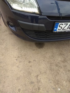

Objawy uszczelki odpadają, zbiornik wygląda na szczelny, wyciek widać (jak na zdjęciu) pod chłodnicą. Widać że kąpie właśnie z chłodnicy. Cieknie tylko po wyłączeniu silnika gdy silnik wczesniej jest mocno rozgrzany. Na rozgrzanym silniku czuć też charakterystyczny zapach gorącego płynu. Przewody suche. A chłodnica widać że jest mokra.
Tam moze kapac z chłodnicy klimy.
Tak duży wyciek ze zwykłej chłodnicy ma się nijak do stwierdzenia
8 godzin temu, LesterFyssas napisał:
raz na miesiąc muszę symbolicznie dolać wody destylowanej
Symbolicznie - 2 litry na miesiąc codziennego jeżdżenia przy takim wycieku.
Tam powinna być  osłona silnika i miejsce ścieku jest zupełnie inne.
Masz możliwość zrobienia zdjęcia chłodnicy od spodu? Po jakim czasie jest taka plama?
Wyciek tak duży, że aż chłodnica by była mokra by sprawił, że płyn byś dolewał co 2 dzień. Warunki pogodowe są teraz kiepskie i może woda na chłodnicy to kałuża lub rosa.
Warto by sprawdzić czy nie masz bąbli w zbiorniku wyrównawczym przy odpalonym silniku i wykonać test płynu na UPG.
Wszelakie testy na możliwą uszkodzoną uszczelkę pod głowicą wyszły pozytywnie, w sensie to nie to. To zdjęcie pokazuje największy wyciek jaki miałem, po 300km przejechanych. Normalnie to muszę przejechać ponad 50km żeby coś scieklo. W miesiącu to może z 200ml wleje, może 300. Jeden zaufany mechanik wskazał chłodnice wody, nie wiem jak w Meganie usytuowana jest chłodnica klimy. Faktycznie jest osłona silnika pod spodem, postaram się udać na jakiś kanał i ustalić dokładniej wyciek, by nie nadziać się na koszty.
