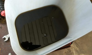

Z tego co się orientowalem to zależy jakie są synchronizatory, ja wymieniłem przy 180 tys i był ciemny konsystencja normalna ale ciemny a tak mam na bańce co zalałem

Napewno przy takim nalocie nie wymienili
Ja taki spuściłem
