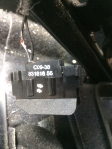

Odkopuję. Rozwiązał ktoś problem? Przeczyściłem styki, sprawdziłem przełącznik i kable. Wydaje mi się, że błąd pojawia się gdy w samochodzie robi się ciepło i na fotel wywiera się nacisk (najczęściej podczas hamowania). Wiem, że powiecie kable ale pyclipem sprawdziłem rezystancję i niby pokazuje stale bez przerw gdy ruszam kablami 120 ohm fotel przysunięty i 420 ohm cofnięty. Błąd oczywiście nie pojawia się gdy przełącznik ma pozycję wciśniętą. Ruszanie kablami przy pojawieniu się komunikatu bez efektu - tylko przysunięcie fotela. Może być tak, że te 20 ohm więcej powoduje już błędy? Ma być chyba 100 i 400?
Przełącznik jest zalany, nie da się do niego "zajrzeć" bez dłubaniny - zniszczenia.
Jeszcze pytanie gdzie wiązka z fotela ma drugi koniec - pod maską czy gdzieś w kabinie?
Wiązka z fotela łączy się bezpośrednio ze sterownikiem airbag umieszczonym w tunelu między fotelami.  Powinno być blisko 100/400  ochm. Może te 20 faktycznie robi różnicę. By zmniejszyć rezystancję obwodu należało by równolegle do przewodów czujnika dołożyć dodatkowy opornik. Trzeba by tylko obliczyć jaki.
