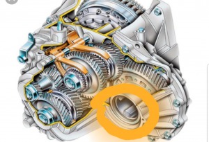

Renia08 Opublikowano 7 Marca 2019 Autor Udostępnij Opublikowano 7 Marca 2019 Przyczyną jest to co pisał @trybik we wcześniejszych postach. Rozwiązania nie znam. Czasem ten "pisk" jest większy czasem go w ogóle nie ma albo jest słabiej słyszalny. Pisał też, że będzie gorzej a od 10tys km zero pogorszenia. Element który się zwalił jest niewymienialny. Dla mnie to chore. Sposób jest jeden. Zalać lepszy olej nawet gestszy żeby wyciszyć skrzynie i zalać specjalnego ceramizera, który wypełni luki między elementami ruchomymi eliminując luzy. Można też wyciszyć maskę od wewnątrz, żeby ten dźwięk stłumić. Jest jeszcze taki patent, żeby dodać uszczelkę między maską a komorą silnika, dokładnie na grodzi. Najgorsze jest w tym to, że jak nie pomoże żaden ze sposobów to zostaje wymiana skrzyni na taką samą z tym samym zepsutym elementem i dalej będzie piszczec. Tak to można połowę skrzyń z allegro kupić i zajeździc i oddać na zlom. Doprowadzam auto do prefekt stanu i je sprzedaje, nie mam sił na tą marke. W każdej innej jest możliwość naprawy wszystkiego. I przynajmniej skrzynie się nie sypią. My Love to Mondeo Cytuj Odnośnik do komentarza Udostępnij na innych stronach Więcej opcji udostępniania...

Renia08 Opublikowano 10 Marca 2019 Autor Udostępnij Opublikowano 10 Marca 2019 (edytowane) Autorem tematu jestem ja i ja mam Meganke w benzynie 1.6 16v 110km 6-biegów i u mnie to występuje. Wczoraj wracając z pracy jakby trochę bardziej było słychać ale brak pomysłu dlaczego. Raz bardziej raz mniej. Rozmawiałem wczoraj z mechanikiem, który naprawia skrzynię, co prawda w dostawczych i busach. Podał mi prawdopodobną przyczynę, która jest najbliżej celu, mianowicie biezna łożyska dyferencjału się wyrabia od nacisków i tak sie dzieje. Prędzej sprzedam auto niż to naprawie. Tzn. To jest niestety nienaprawialne :( wygniata sie obudowa łożyska. Dodając gazu stawiamy nacisk i luzy się eliminują tak samo z puszczaniem gazu, jadąc z prędkością stałą wyrownujemy siły i taki oto efekt. Edytowane 10 Marca 2019 przez Renia08 Cytuj Odnośnik do komentarza Udostępnij na innych stronach Więcej opcji udostępniania...
