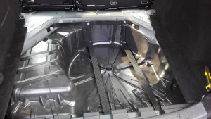

mam umówiony montaż LPG za 3 tygodnie, mam wersję kombi i dokonałem pomiaru wnęki na koło i wychodzi, że jest możliwość włożenia 680 x 225 co daje 67 litrów a to już pełnia szczęścia, tylko jak w praktyce ma ktoś zamontowaną 680 mm ???

W górę to możliwe że nawet 250 mm wejdzie, odnośnie doboru butli to kit gazowników znam i nie dam się naciągnąć, w ubiegłym roku w Cordobie montowałem LPG i chciał zamontować 42 L ale powiedziałem że jak mu nie pasuje to minus koszt butli a ja sam kupuję w hurtowni, zamówił taką jak chciałem 50 L BORMECH,
wewnątrz robię sam stelaż by wzmocnić podłogę i ucieknie z 10 mm. + wypoziomuję nim podłogę bo jest znacznie pochyła.
Jak 680 mm mi nie wejdzie to 650 mm x 240 mm  tak coś około 60 litrów coś w ostateczności by te 500 km przejechać i nie myśleć o tankowaniu ciągle.
Odpowiedz już znam, zrobiłem stelaż i kupiłem butlę wszystko git w 99% bo tylko butla opiera się w przedniej górnej części o zamontowany płaskownik, ale nie będę już go przeginał tylko coś wcisnę by płaskownik nie ocierał bezpośrednio o butlę,
Płaskownik zastosowałem 40x4 bo taki mieli na składzie, w tylnej części podszlifowałem występy w podłodze by obniżyć płaskownik i w tylnym pasie zanitowałem nity do przykręcenia płaskownika, stelaż za namową kolegi zrobiłem skręcany by wygodniej się nim posługiwać, na wierzch nakleiłem matę bitumiczną STP

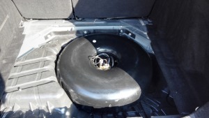

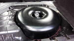

Na finał butla BORMERCH  680 x 225 = 67L wpadła bez większego oporu - pełnia szczęścia :lockd:

To tak zwana butla do jazdy na wstecznym :) częsty problem montera partacza. podczas przyśpieszania gaz udaje się do tył butli gdzie powinien znajdować się wielozawór a ten jest po przeciwnej stronie. wnioski można wyjąć samemu

6 godzin temu, Marek_07 napisał:
Zmartwie Cie, butla zamontowana w ten sposob jest zamontowana niepoprawnie- powinna byc przekręcona o 180 stopni. Wielozawor ma "patrzeć" w stronę przodu auta.
Jednak mnie nie zmartwisz bo butla jest tylko włożona na przymiarkę :D
Mimo to zastanawiałem się czy jej tak nie zostawić ale w związku, że jest lekko pochylona do przodu i by więcej weszło gazu została ostatecznie zamontowana zaworem do tyłu.
Odnośnie montażu do jazdy na tzw. wstecznym to są tego plusy, mam w Vectrze B tak zamontowaną i dzięki temu mam sygnał od 5 do 25 km, że kończy się LPG co pozwala jeszcze dojechać do stacji a wystarczy zwolnić i ponownie przełączyć i auto jedzie nadal na gazie, mam w drugim aucie - SEAT - butlę zaworem do tyłu i gdy się przełączy na Pb to już faktycznie jest - 0 - ponowne przełączanie pozwoli przejechać może 1 km i koniec.  :lockd:
Śruby mocujące amortyzatory możesz odkręcić bez kanału, wykręcasz i wyjmujesz, w moim przypadku gdy będę chciał wymontować prawy amortyzator bezwzględnie muszę wyjąć butlę na zewnątrz by wyjąć prawą śrubę.:rolleyes:

Tak, stelaż montuję bez dwóch zdań, zastanawiam się tylko czy wrzucać tam butlę 680x225 67 czy np. mniejszą 680x200 57. Na jakiej wysokości jest ta śruba w stosunku do zbiornika ?
Mam butlę nadal lekko pochyloną do przodu i jak zamontujesz niższą to tylko majster ci ją podniesie do góry by złapać poziom, mi wczoraj do pełna weszło 55L LPG - zobaczymy ile przejadę ???
