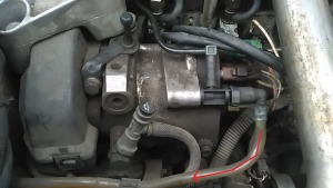

Dokładnie mam pytanie odnośnie tych pęcherzy powietrza. Dzisiaj zajrzałem pod maskę i ujrzałem takie oto pęcherze wydobywające się jak dobrze myślę z pompy paliwa (załącznik zdjęcia) . Czym to może być spowodowane ?
