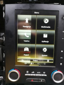

Witam serdecznie wszystkich forumowiczów !!! Czy ktoś zastanawiał się nad wymianą swojego wyświetlacza na większy? Ja mam 7" i uważam, że rozwiązanie z 8,7 jest dużo bardziej sensowne. Niestety proste podłączenie nie daje pełni szczęścia...gdyż 7" ma orientację poziomą a 8,7 pionową. wiąże się z tym chyba zmiana rozdzielczości. np. dla nawigacji (patrz zdjęcia) .W ddt4all jest co prawda opcja zmiany orientacji ...ale trochę się obawiam (mam jeszcze 3 lata gwarancji...). Może już ktoś to przetrenował...bez przykrych konsekwencji? Jest co prawda jeszcze inna możliwość, zakupienie na Aliexpressie tzw. wersji Tesla, która umożliwia połączenie smartfona po wi-fi,  google maps, car mirroring lub android auto, ale jest to na razie dosyć drogie i nie ma pewności co do kompatybilności z moim modelem. Jeżeli macie jakieś doświadczenia w tej materii chętnie bym coś na ten temat poczytał.

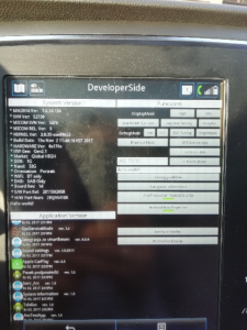

Wystarczy wejść w tryb deweloperski i zmienić sposób wyświetlania ja zmieniłem przez pomyłkę z małego na duży i wyświetlacz zgasł i nic nie wyświetlał ASO potrawiło go tylko włączyć ale obraz wyświetlał się dla ekranu dużego i bokiem, na wyświetlaczu można było regulować klimatyzację. ASO chciało cały wyświetlacz wysyłać gdzieś do naprawy bo nie wiedzieli jak zmienić sposób wyświetlania dla małego radia, w domu jeszcze raz wszedłem w tryb deweloperski i zmieniłem na mały wyświetlacz i teraz działa. Więc wydaje mi się że wystarczy zmienić panel radia i zmienić sposób wyświetlania obrazu.
Dzięki za informację, tylko jak wejść w tryb developerski na takim kulawym wyświetlaniu...jak trafiłeś w kwadraciki...Czy możesz, dokładnie opisać jak to zrobiłeś i podać czy trzeba coś dodatkowo zrobić aby wyjść z trybu deweloperskiego oraz podaj gdzie znajdę komendę zmiany wielkości wyświetlacza. Jakbyś dodał jakieś zdjęcie, byłbym przeszczęśliwy...Z góry dziękuję.
Dokładnie oto mi chodziło i ASO nie wiedziało jak to naprawić więc kolego sporo ryzykujesz
Jak wejdziesz już w tryb w prawym górnym rogu jest fukncja DisplayMode a obok niej dwie ikony High i Mid trzeba nacisnąć jedną z nich a obraz odrazu sie zmieni

Ja bym to zrobił na 8,7 bo jeżeli zmienisz na 7 to będziesz miał ciemny obraz, a na 8,7 powinien być tylko będzie ciężko wejść w ten tryb deweloperski bo obraz jest wyświetlany bokiem ale mi się to udało to i tobie najpewniej  też.

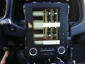

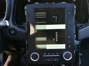

...No i w końcu spróbowałem...Niestety nie udało mi się wejść w dev mode w wersji bokiem, ale zrobiłem High na 7 i załączyłem 8,7...uff, udało się ale...niestety mam na większym wyświetlaczu dziwne paski jak na zdjęciu...czy to czasami nie uszkodzenie ekranu?
