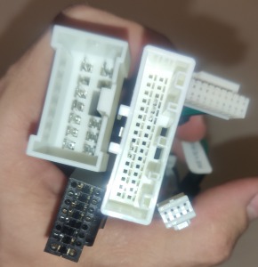

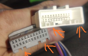

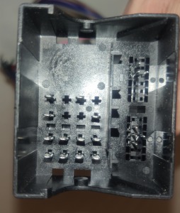

Hej, dzięki za odzew, prześledziłem cały ten wątek i niestety nie jest to ten sam problem co u Lisiorka. Wtyczka z zestawu nie jest kompatybilna z wtyczką od wyświetlacza fabrycznego. Mają w innych miejscach wcięcia i blokady. Niby są takiej samej szerokości też 2x12 pinów ale nie da się ich połączyć razem. Mam przerobić wtyczkę ? Tzn. powycinać te blokady ?

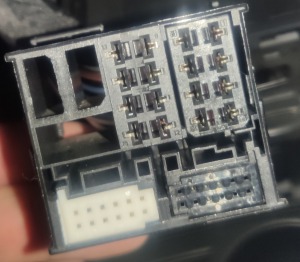

A tak dla porównania wygląda ta wtyczka w zestawieniu z gniazdem od fabrycznego wyświetlacza.

@wojtek198422 teraz widzę w czym problem. Przeczytałem wszystkie Twoje wypowiedzi w tym wątku. Moje spostrzeżenia:
1. Twój zestaw jedynie jest podobny do tego z pierwszego posta. Moim zdaniem jest zupełnie różny popatrz chociażby na gniazda z tyłu. Twój np. nie ma gniazda na złącze ISO.
2. Nawet jak wyłamiesz zabezpieczenia we wtyczce to nie masz pewności, że to będzie działać.
3. Te radia występują w co najmniej dwóch wersjach złącz. Powinieneś zdjęcia tych złącz wysłać do sprzedawcy przed zakupem. Ja też raz się dałem nabrać, ale Chińczyk zwrócił mi kasę przed wysyłką.
3. Wyślij te zdjęcia złącz z samochodu do sprzedawcy. Dzwoń i zawracaj mu głowę póki nie pomoże, a jak nie to zwróć produkt. Masz 2 tygodnie od momentu zakupu.
Jeszcze jedna prośba. Zrób proszę zbliżenia wszystkich wtyczek z samochodu po odłączeniu radia fabrycznego. Podobna prośba do wtyczek z zestawu z allegro. Słabo widać tę czarną wtyczkę z lewego zdjęcia. Jak wyślesz mi zdjęcia tych wtyczek to wtedy będę już wiedział wszystko i może coś wpadnie mi do głowy.
Edytowane przez tomrud

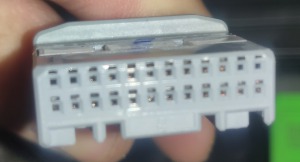

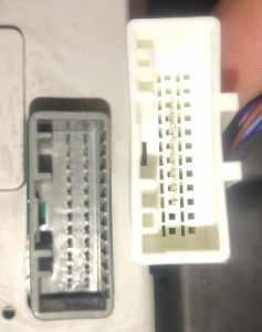

Możesz zaryzykować i wyciąć te cienkie prostokątne zabezpieczenia w tej szarej wtyczce fabrycznej. Wtedy Ci to będzie pasować do białego gniazda. Ja bym zapytał o to sprzedawcę. To jedyne co przychodzi mi do głowy patrząc na te zdjęcia. Tutaj 20180928_174519.jpg białe gniazdo nie ma zabezpieczeń, ale ma więcej szpilek.
A jest różnica czy z tej szarej wtyczki z fabrycznego wyświetlacza wytnę te kostki ? Bo może być tak że mimo to radio nie zadziała i będzie kwas ze zwrotem. A sam fakt wycięcia tych kostek w fabrycznej instalacji nie powinien znacząco wpłynąć na na jej trzymanie bo zatrzask jest z góry. Te kostki są tylko po to żeby nie włożyć niewłaściwego kabla (jak w moim wypadku). Jak myślisz z tą fabryczną kostką Tomrud ?

Niestety dopasowałem tą wtyczkę od seryjnego wyświetlacza do tej z zestawu i radio dalej leży. Jutro będę się kontaktował ze sprzedającym ale podejrzewam, że mi nie pomoże i zakończy się to wszystko na odesłaniu zestawu nawigacji.

Witam ponownie, wracając do sprawy niepasownego radia sprzedawca próbował pomóc doradzał zmiany pinów w wtyczce, jednakże w żaden sposób radio nie odpaliło - nie dało znaku życia. Odesłałem radio a sprzedawca szybko zwrócił mi kasę. W międzyczasie zamówiłem takie radio jak Wasze z alliexpres z wysyłką z Polski i w 2 dni było u mnie. Wszystko podłączone plug and play i wszystko działa. Trochę czasu poświęciłem na przeciąganie kabli z kamery cofania ale udało się z tym, że miałem problem, gdyż czerwony kabel, który jest przy chinc-u wprowadza u mnie zakłócenia i plusa podłączyłem pod lampę cofania a nie pod CAMPOW i wszystko gra i buczy. Korzystając z okazji, że mam trochę czasu będąc obecnie na kwarantannie to postanowiłem podłączyć głośniczki z przodu Helix Dark Blue 62.1 i wrzuciłem wzmak i skrzynię basową do bagażnika bo od czasu do czasu potrzebuję "masażu" fotela. Moje pytani jest takie bo wybudzenie wzmacniacza podłączyłem pod niebieski kabelek jak dobrze pamiętam z ANTENY i wszystko ok tylko zastanawia mnie po co przy tej kostce z chinc-ami (wejściam RCA) jest jeden z napisem SUBWOOFER ? do czego jest ten chinc ? ze wzmacniacza idą mi dwa chinc-e, które podłączyłem pod kanały lewy i prawy. W ustawieniach equalizera w radiu jako ostatnia jest regulacja SUBWOOFER-a która u mnie w ogóle nie reaguje. Co może być tego przyczyną i po co ten kabelek z napisem SUBWOOFER ?

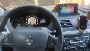

Pochwale się jak to u mnie wygląda
