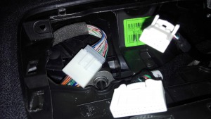

Miałem ten sam problem co Ty, ponieważ nie ma żadnej instrukcji montażu i nie wiadomo co i gdzie podłączyć. Też miałem błąd poduszki. Z tego co pamiętam wtyczkę, którą masz po prawej (lub po lewej) stronie nie podłączasz nigdzie. Wtyczkę, którą masz po lewej (po prawej) stronie musisz podłączyć do kabla, który wystaje od góry gdzie był ekran fabryczny. Musisz przeciągnąć go na dół. Zobacz co z góry wystaje i będziesz wiedział od razu. Jak będziesz miał dalej problem to jutro zdemontuję ekran i zobaczę jak to ma być, daj znać.

@Lisiorek sprawdziłem. Gniazdo, które masz po prawej stronie (na Twojej fotce) przeciągasz do góry i podłączasz do niego wtyczkę, która została po odłączeniu fabrycznego ekranu.
