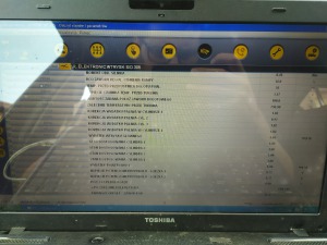

halas2 Opublikowano 25 Lipca 2019 Udostępnij Opublikowano 25 Lipca 2019 Chciałem kupić takie złączki ale znalazłem tylko w cenie około 50zl za sztukę co za mnie jest troszkę kosmosem. Na wężyk i szerokie opaski też powinno być:) Wrzucam zrzut korekt wtryskiwaczy na ciepłym silniku na wolnych obrotach. Tak jak pisałem wyżej. Przegoniłem auto około 30km autostradą z obrotami pomiędzy 3,5-4tys. Filtr nazbierał sadzy trochę szybciej niż zwykle i wypalił się. Po tej operacji mam wrażenie że silnik pracuje troszkę płynniej oraz przycichło turbo. Zauważyłem też że wzrosła wartość zasysanego powietrza. Po zatrzymaniu się było czuć taką przypalającą się sadzę. Temat dziś powtórzyłem na 20km drogi ekspresowej lecz z mniejszymi prędkościami. Cytuj Odnośnik do komentarza Udostępnij na innych stronach Więcej opcji udostępniania...
Andrzej-2010 Opublikowano 26 Lipca 2019 Udostępnij Opublikowano 26 Lipca 2019 Dnia 25.07.2019 o 06:19, halas2 napisał: Wrzucam zrzut korekt wtryskiwaczy na ciepłym silniku na wolnych obrotach. Wg;mnie wszystko jest OK, Zalecam dodatkowo ; 1/ olej Valvoline SynPower MST C4 5W30 z aprobatą RN7020, 2/ markowy filtr paliwa i oleju ; mann, knecht, purfux , 3/ przy jazdach krótkich i po mieście, należy odpowiednio/proporcjonalnie skrócić okres wymiany oleju ; a/ czyli co 6000 do 7000 km przebiegu, 4/ Na clipie sprawdzić pełną diagnostykę fap-a, czyli ; a/ Liczba pełnych / udanych regeneracji, b/ Liczba częściowych regeneracji tzw. niepełnych wypaleń, czyli wypalenie z pozostałością ilości sadzy > 0 g, c/ Stopień Rozcieńczenia oleju, 5/ Przy jazdach krótkich i po mieście; a/ ilość wytwarzanej sadzy jest duża a niska temperatura spalin nie pozwala na jej naturalne spalenie, b/ fap - nie lubi niepotrzebnego nadmiaru paliwa i spalin, c/ dodawanie gazu na postoju, mocne przyspieszanie od niskich obrotów czy w ogóle, niepotrzebnie mocne wciskanie gazu, zawsze emituje większą ilość sadzy niż płynna/przemyślana jazda, d/ jeżeli użytkownik nie zmieni charakteru jazd, to wypalanie będzie coraz częściej aż do wypalenia serwisowego lub kupna nowego fap-a. Cytuj Odnośnik do komentarza Udostępnij na innych stronach Więcej opcji udostępniania...

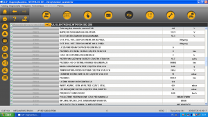

halas2 Opublikowano 28 Lipca 2019 Udostępnij Opublikowano 28 Lipca 2019 Proszę wrzucam ostatni zrzut z clipa dotyczący filtra. wykonany po powrocie z pracy czyli po trasie 43km i przed zgaszeniem silnika. Co sądzisz o tych wartościach?? Cytuj Odnośnik do komentarza Udostępnij na innych stronach Więcej opcji udostępniania...
Andrzej-2010 Opublikowano 29 Lipca 2019 Udostępnij Opublikowano 29 Lipca 2019 18 godzin temu, halas2 napisał: Dlatego jego ( drugi wtryskiwacz ) podejrzewam, że jest przyczyną nierównej pracy na zimnym a może i częstszego wypalania filtra. Przez 2 h od ostatniej regeneracji, masa osadów w fap-ie to 8 g, Przy sprawnym silniku ; - na każde 100 km przebiegu powinno przybyć ok ; 1 g sadzy, 18 godzin temu, halas2 napisał: - Średnia wypaleń dpf według clipa to 1600 km. - pełne wypalenie fap-a, powinno nastąpić po przebiegu 1500 km do 2000 km - jazda autostradą, - jeżeli występuje częściej, świadczy to ; - o dużej ilości jazd po mieście czy na krótkich odcinkach , - niesprawności silnika, - im częściej wypalanie fap-a zachodzi, tym bardziej rośnie stopień rozcieńczenia oleju, Końcówka rury wydechowej jest czysta w środku, jeżeli FAP działa, jest sprawny filtr i silnik . Cytuj Odnośnik do komentarza Udostępnij na innych stronach Więcej opcji udostępniania...
