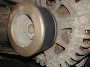

Czyli reasumując. Mam kupic alternator ze sprzęgiełkiem?

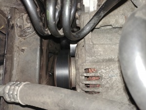

Tylko się zastanawiam jak sprawdzić jaki powinnien być tam alternator? Dzis dzwonilem do ASO lecz nie potrafili tego sprawdzić.
Tak wygląda u mnie kółko alternatora.
Dnia 12.10.2018 o 20:54, krzychu73 napisał:
Da rady do mojego alternatora założyć to sprzęgiełko z linka?
Witam ponowie. Problem rozwiązany. Montaż sprzęgiełka rozwiązał sprawę. Pasek wibrował przez to ze ktoś kiedyś wymieniał koło pasowe na takie od 1.5 dci gdzie fabrycznie alternator posiada sprzęgiełko. Dziękuję za pomoc.
