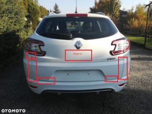

Felgi nie są od GT. Brak napisu MEGANE na klapie. Biedne wyposażenie jak na GT. Nie jestem pewien czy listwy na drzewiach w tym roczniku nie powinny być już w kolorze. W 2010 w GT miałem czarne, w młodszych były już lakierowane.

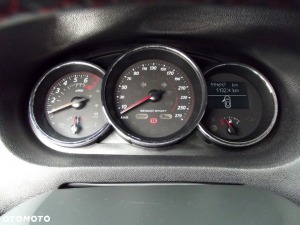

o, dzięki za spostrzeżenia. Faktycznie wyposażenie jak na Meganki z tych lat to nie powala. A zegary są ok? Z tego co widzę po innych autach z tym silnikiem to są wszystkie czarne, o takie jak na zdjęciu poniżej:

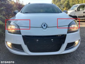

Od siebie dodam, żeby zwrócić uwagę na tylną klapę. Krzywo spasowana i brak emblematu, może świadczyć o naprawie. Z przodu, lewa lampa, ta od kierowcy ma większą przerwę pomiędzy maską. Przednia lewa strona do weryfikacji. Za to kolor super,  sam mam taki :D
A z emblematami nie jest tak, że to zależy od kupującego w salonie jak sobie zażyczy czy jest sam znaczek czy z napisami modelu, silnika? Np. w tym konkretnym modelu z tematu to mógł pierwszy właściciel zamówić sobie na klapie tylko znaczek i emblemat gt. Czy tak w Renault nie ma i zawsze jest napis jaki to model na klapie?
Napis Megane był zawsze. Znaczek GT Renault sport też. W innych wersjach wyposażenia mogłeś wybrać oznaczenie silnika na klapie, np dCi lub Tce. W wersji GT/GT line zawsze był napis Megane i znaczek, bez oznaczenia silnika.
Tarcze zegarów są w porządku, takie były w tym roczniku. Białe były w GT/GT line i MonacoGP. Później były całe czarne z czerwoną czcionką.
ja mam wszystkie znaczki oprócz znaczka gt-line a wiem, że takie są bo kosztują 200 zł a wielkości 1,5 paczki zapałek. Klapa była w całości u mnie nie ruszona.
Ogólnie jest tak, że w każdym aucie było coś robione chyba, że kupujesz z rodziny. Prywatnie jak ktoś sprzedaje to też różne są auta. Ostatnio oglądałem dla kogoś yarisa prywatnego. Facet zapewnia, że wszystko ok a od razu widać inny odcień na błotniku od pasażera i jego szyba miała inny rok. Drugi przykład croma (prywatny) samochód ładnie wszystko działa, bez wypadku ale jak się okazało bierze olej i maglownica z całym układem do wymiany jest. Samych przykładów z rynku polskiego jest trochę a mówiąc o sprowadzanych. Ogólnie w każdym było coś robione tylko najlepiej przez zakupem wiedzieć co i jak oraz aby nie były to duże zniszczenia. Aczkolwiek pojawił się kiedyś niedaleko mnie komis w którym widziałem jak zjeżdżają samochody to zwykle mają stłuczoną lampę, brak klamki, pęknięty na dole zderzak. Także jak się da to coś się znajdzie. Jednak nie wkleić znaczka megane  z tyłu to proszenie się już o podejrzenia. Ja bym zapytał wprost co było robione bez zbędnego pierdzelenia.
