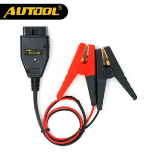

AUTOOL-BT-30-Car-Computer-ECU-MEMORY-SAFE-Saver-Auto-Battery-Maintaining-Batteries-Repair-Tool-OBD2.jpg_640x640.thumb.jpg.b376207df94bedc08d55228008f859cf.jpg
Podpina dodatkowy akumulator pod OBD i odpina stary do ładowania.
Pochwalam, bo jest to najlepsze rozwiązanie w dobie ładowarek przetwornicowych, do których akumulator należy odpiąć od instalacji w celu uniknięcia możliwych przepięć. Mamy gwarancję bezpieczeństwa i utrzymania wszystkich ustawionych parametrów.
