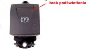

Witam, czy ktoś miał taką sytuację albo wie co może być przyczyną, że hamulec ręczny nie ma podświetlenia (czerwonego) gdy jest zaciągnięty? Sama ikonka P jest podświetlana na biało. Bezpieczniki są ok, sprawdzone. Inne systemy działają. Sam hamulec również działa - zaciąga się i odpuszcza kiedy trzeba. Jest to udogodnienie bo nie szukamy na liczniku litery P,  tylko szybkim okiem wiemy czy mamy ręczny zaciągnięty czy nie. Wtyczka w tunelu odpięta i zapięta ponownie. Poruszanie modułem w bagażniku także nic. Ma ktoś jakiś pomysł?
Czy mogła spalić się ta dioda? A druga być ok?

Diody raczej odpadają, sprawdź czy na wypiętej wtyczce z przycisku  masz 12 V na pinie numer 7 przewód czerwony. Masą steruje moduł w bagażniku. Dioda z literką P jest zasilana ze świateł  pozycyjnych.

Według schematu w przełączniku są trzy diody. Dwie połączone szeregowo do wyświetlania czerwonego paska i jedna do podświetlenia literki P. Diody czerwonego paska zasilane są na stałe  z bezpiecznika radia ale po drodze jest złącze umieszczone prawdopodobnie przy lewym słupku. Jeżeli przycisk jest zasilany to pozostaje sprawdzenie przejścia na przewodzie łączącym przycisk hamulca (pin 3) z modułem w bagażniku (pin8) przewód zielony.
Można też sprawdzić sprawność diodek po wyjęciu przełącznika. Wystarczy podać zasilanie na pin 7 i minus na 3.

Zapalenie się diody nie jest przypadkiem uzaleznione od czujnika zaciągnięcia ręcznego? Tzn że nie zapali się czerwony pasek jak czujnik nie wykryje zaciągu (wtedy też wywali błąd). Skoro hamulec działa i nie zgłasza błędu sprawdziłbym czy faktycznie diody/a nie padły/a. Tak jak mówią wyciągnąć przycisk i podać napięcie na odpowiednie piny. Jeżeli przycisk nie jest drogi to można pokusić się o jego wymianę choćby na używkę jakąś. Potem bawić się w sprawdzanie instalacji (lub podpiąć multimetr do pinów które podają napięcie w momencie zaciągnięcia ręcznego na czerwony pasek i sprawdzić czy dochodzi napięcie).
