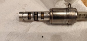

Wykręciłem elektrozawór. Wygląda normalnie. Po podłączeniu zasilania pierwsze 2-3 razy, po przesunięciu wracał jakoś wolno lub po chwili. Ale później już było normalnie, za każdym razem i bez problemu. Przy stałym napięciu trzyma pozycję. Ale nie wiem czy jest szczelny - bo nie wiem jak to sprawdzić. Sam z siebie nie rusza się przy potrząsaniu.

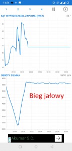

Po prostu nigdy nie kręciłem silnika tak wysoko. Podłączyłem ODB2 i tym razem dałem popalić silnikowi.
1. Na biegu jałowym też jest problem, maksymalnie wchodzi 5600 obrotów (pedał gazu wciśnięty w podłogę). Wykres w załączniku. Piotr słusznie spytał o to.
Dnia 8.12.2018 o 16:42, Pitrek napisał:
A jak rozkręcasz silnik na biegu jałowym to idzie aż do odcięcia na czerwonym? Nie zatrzymuje sie gdzieś poniżej?

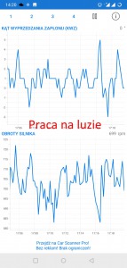

2. Praca silnika na luzie w załączniku, pokazuję tam też kąt wyprzedzenia zapłonu.

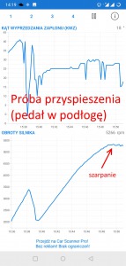

3. Na 1, 2 i 3 biegu problem jednak też jest. Powyżej pewnych obrotów auto nie chce iść. W załączniku wykres próby przyspieszania (2 lub 3 bieg).
4. Na benzynie ponownie potwierdzam, że jest identycznie.

Ładnie uprościłeś szukanie przyczyny.
Zawór KZFR pracuje idealnie, ale koło "tańczy". To ono wpływa na zapłon. Jest on nierównomierny, bo energia dostarczona do świec jest różna. Ja typuję na uszkodzoną przynajmniej jedną cewkę zapłonową. Przy dużych obrotach i dużej energii zgromadzonej w cewce jest wyładowanie wewnętrzne i brak zapłonu w cylindrze. Na wolnych obrotach energia wyładowania w jednym cylindrze jest za mała i dlatego przesunięcie zapłonu zmienia się powyżej 1 stopnia. U Ciebie jest prawie 5 stopni, a średnio 1 stopień w plusie, czyli będzie idealnie, po wyeliminowaniu uszkodzenia w układzie zapłonowym.

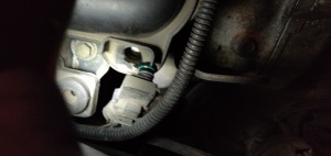

Odczepiłem MAP sensor i pod nim jest mokro, w środku normalnie stoi woda/olej (?). Załączam zdjęcie. Tam gdzie widać odbicie latarki, to tam jest mokro.
Czy tak powinno być?
