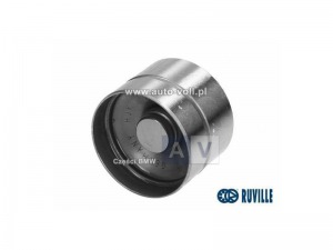

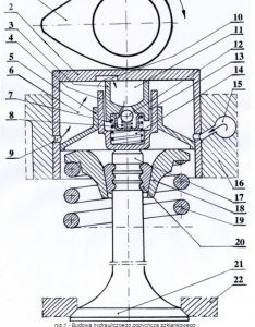

- Szklanki są w lagunie i megan. Zależy tylko czy mają zasilanie olejem z układu smarowania czy nie mają,
- Popychacz hydrauliczny szklankowy - zasilany jest olejem z układu smarowania silnika pod ciśnieniem od 2,5 do 5 barów,
  Olej z kanału olejowego (15 ) w głowicy przez rowek obwodowy szklanki ( 9 ) dostaje się do komory wstępnej (6 i 11) i obszaru
    podwyższonego ciśnienia (14),
- Przykład szklanek hydraulicznych;
                    1564159363_Szklankahydrauliczna.thumb.png.2774e207b62ef2b58e8e14effd0f1b7d.png                                33004397_szklanka-popychacz.thumb.jpg.323b47fb1e92e19f17da5f355b095501.jpg
