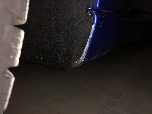

Cześć,
Dzis podczas mycia auta zobaczyłem niezbyt miły widok lewy próg za przednim kołem wyglada jak by lakier z niego schodził płatami na zdjęciu widać jak to wyglada. Oddawać do lakiernika? Wykłucać się z dilerem auta? A może zabezpieczyć lakierem i się nie przejmować? Z góry dzięki za odpowiedz.
Rant błotnika "wypiaskowany" od syfu wyrzucanego spod koła - zgłoś w ASO na reklamacje.
Muszę u siebie zerknąć jak wygląda - chociaż nie kojarzę nic.
Tam powinno nachodzić nadkole żeby takie cuda się nie robiły, albo być taka naklejka zabezpieczająca (jak np, w Lagunie II PhII na tylnym błotniku).
A co ma gwarancja na lakier do uszkodzeń mechanicznych?

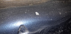

Co zrobic z tymi odpryskami. Pierwszy raz mam taki problem. Mam takie 2 odpryski.
Przed zimą był 1. Zabezpieczylem, odtluscilem, pomalowalem zaprawkowym i polakierowalem. Ale zimy to nie wytrzymalo. Doszedł 2 odprysk...
Jechać do lakiernika? Zabezpieczyć to? Czym, żeby to trzymało?

Bez podkładu nic z tego nie będzie. U siebie nie widzę takich śladów.  W scenicu dałem progi pomalować dodatkowo bezbarwnym. Grubo i z małą ilością utwardzacza. Nie miałem problemów z odpryskami
@LTar Bo ten odprysk to wygląda raczej na zahaczenie od krawężnik niż kamień spod kół, ale chyba jest bardzo malutki, porównując do znacznika od podnośnika. W każdym razie malowanie lakierem powinno było wytrzymać. Spróbuj jeszcze raz, delikatnie rozszlifuj, żeby nie było takiego skoku, potem odtłuść dobrze jakimś zmywaczem silikonowym i odczekaj minimum 30 minut, żeby dobrze odparował i wtedy pomaluj farbą podkładową, będzie się lepiej trzymać niż lakier zaprawkowy.
