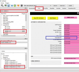

W celu naprawy potrzebujesz ddt4all:
Dla tych, którzy stracili polecenia głosowe po aktualizacji z 2.2 do 3.3.
Programem DDT4all i podążając za zdjęciem powyżej, bo jest w tym samym miejscu:
1. Wyłącz opcję „Embedded VR”, jeśli była aktywowana, we wspomnianym powyżej RadNav, a następnie uruchom ponownie (reset R-Linka przez dłuższe naciśnięcie on/off).
2. Usuń telefon powiązany z R-link, przechodzimy do funkcji telefonu i usuwamy nasz telefon powiązany z Rlink (jeśli taki posiadasz).
3. Ponownie aktywuj opcję „Embedded VR” i „SPVR” w RadNav, a następnie uruchom ponownie (reset R-Linka przez dłuższe naciśnięcie on/off).
4. Polecenia głosowe powinny znów działać.
5. Ponownie skojarz telefon z R-link.
6. Po podłączeniu telefonu do USB Android Auto powinien działać poprawnie.
7. Spróbuj krótko nacisnąć polecenie głosowe, RLINK2 używa własnego systemu.
8. Spróbuj długo nacisnąć polecenie głosowe, RLINK2 używa Androida Auto.
9. Lub spróbuj powiedzieć z Android Auto Connected „OK GOOGLE”

Z tego co widzę w DD4 ALL w  Kadjar jest RadNav 3X V3.3 i tam jest parametr Rad Vav Configuratiom 2.0 part I  i Embedded VR,który należy zmienić na authorized kliknąć EXPERT i zatwierdzić klikając w żółte pole po prawej.No i oczywiście reset systemu audio.Napisz czy się udało...

Udało się. Rozwiązanie poszło na priv. Kolega miał starą bazę pojazdów w ddt4all. Po aktualizacji ddt4all, zmienił parametry w radnav 2.2 wg instrukcji.
