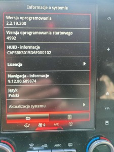

Dzień dobry. Przepatrzyłem cały wątek odnośnie aktualizacji radia niestety mam dosyć stara wersje jak widać na załączonym obrazku. Byłem w Renault ale powiedzieli że muszą sprawdzić co dzieje się z radiem i sama kontrola będzie kosztować a jeśli coś będą mieli robić to znowu trzeba jeszcze dopłacać. Z tego co zrozumiałem to taka akualizacja powinna być darmowa. Według zaleceń jednego z użytkowników podparłem się tym ze mam problemy z radiem bluetoth zamrożenia obrazu itp i chyba przesadziłem :D . Może jednak musze podjechać w inne miejsce i powiedzieć po prostu o chęci zaktualizowania radia? Wdziałem opisy i filmik aktualizacji aczkolwiek boję się to robić. Czu ktoś w podkarpackim 50 km od Rzeszowa w sierpniu byłby wstanie się tego podjąć? Oczywiście odpłatnie. Obecnie jestem we Francji i tutaj kupowałem auto i pytałem o aktualizacje. Spróbuje jeszcze w innym serwisie.
Dziękuję i pozdrawiam.
@Lolek_007
A co chcesz osiągnąć?
Ja przeskakiwałem z tej samej wresji co Ty masz na wersję 3 (coś tam) tylko dla android auto i jeszcze ani razu tego nie użyłem 😉
Aczkolwiek na kilku forach zagranicznych piszą,że można uwalić radio aktualizują z 2 na 3

cześć, mam pytanie - czy jestem w stanie zaktualizować wersję oprogramowania: r link 2.2.15.703? czy tylko w ASO? Pytam, ponieważ mam problem z bluetooth, co sekundę się łączy i rozłącza. Również samo android auto by mi się przydało, zawsze fajna rzecz.
Edytowane przez Piciasso
8 godzin temu, Michuwbk napisał:
można
Można zaktualizować system do V9 i wgrać najnowsze mapy.
jestem laikiem
Wszystko robisz na własną odpowiedzialność i może lepiej było by skorzystać z:
20 godzin temu, LTar napisał:
są goście, którzy jezdzą po całej Polsce i robią to za grosze i dobrze się na tym znają
Jeśli jednak chcesz podjąć wyzwanie to masz instrukcje:
Jeśli chodzi o mapy wgrywa się skrypt napisany pod Twój system, aby odblokować możliwość wgrania nieoficjalnych map:
https://ahp.li/c3fa5ac5415144b5b412.zip
Później najnowsze mapy 2023.06:
https://mega.nz/folder/BF1zTIrA#cRLj1bhKHQPJt8ll7e6EtQ
Instrukcja wgrania:
https://megane.com.pl/topic/87831-aktualizacja-tomtom-202206-r-link-2/?do=findComment&comment=627153
Tutaj aktualizacja systemu z v7 do v9:
https://megane.com.pl/topic/85106-r-link-2-kilka-pytań-od-świeżaka/?do=findComment&comment=597206
