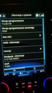

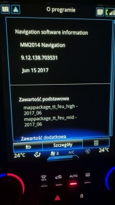

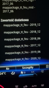

Coś się zmieniło w ostatnim czasie? Dawno mnie nie było na forum a konto mam od 2016. Megankę posiadam od nowości (Bose 1.6dci 130 po chipie u Kiviego na 155koni)

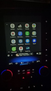

Najpierw miała oprogramowanie 2.2, po którejś zrąbanej aktualizacji przez toolboxa uwaliło mi radio, i wymienili całą jednostkę w serwisie na gwarancji (było to z 5 lat temu) na wersję 7.0. Jako, że niedawno renault zamknęło sklep rlink, postanowiłem podejść do tematu i softu rlinka z oryg. mapami i android auto. Uruchomiłem android auto w trybie deweloperskim i pytanie czy przy mojej wersji mogę iść od razu w 9.0? I
Edytowane przez adamsxxx
  • 4 tygodnie później...
Dzięki za odpowiedź. Zainstalowałem najpierw v8, potem v9, potem najnowszą wersję 9.0.37.216 i najnowsze mapy 2024.06. Wszystko poszło sprawnie.
Niestety poległem na próbie uruchomienia rs monitora według instrukcji. Nie wykrywa nic w toolboxie do pobrania.
