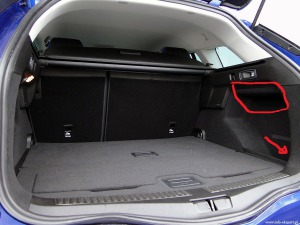

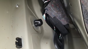

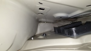

W temacie dźwięków, dzisiaj znowu poprawiałem fabrykę. Jadąc wczoraj do domu nawiewy ustawiły mi się prawie na maxa i wtedy usłyszałem jakby świst , skrzeczenie, bardzo wyraźne dochodzące z drzwi kierowcy lub nawiewów, siedząc z tyłu dźwięk również pojawiał się  z drzwi tylnych pasażera. Dzisiaj rozwaliłem temat.. Zmniejszenie nawiewu do minimum likwiduje dźwięki, włączenie wewnętrznego obiegu również likwiduje dźwięki, otworzenie szyby też likwiduje hałas.   Diagnoza - niewiarygodna - rosnące ciśnienie w kabinie - powietrze nie mając ujścia przedostaje się przez uszczelki szyby i świszcze (nawet skrzeczy). Pomysł - sprawdzić odpowietrzenie kabiny, które w III było za nadkolem z prawej strony bagażnika i tutaj w IV też tak jest.. Zdjąłem zaślepkę ręka włożona i uwaga - pokaleczona bo tam kupę ostrych blach. BINGO - luźno wrzucony kawałek filcu niby pożal się boże dopasowanego inaczej - po francusku, wygłuszenia zatkał wylot (plastikowa kratka) przesunąłem wyżej dźwięki zniknęły. Oczywiście dostęp marny kiepski więc trzeba będzie to na spokojnie przymocować. Efektem takiego zatkania jest również parowanie szyb.... Wychodzi jakość montażu jak to w RENO.. Szkoda bo to fajne auta ale te "Turasy" montujące to koszmar....

U mnie zaczęło gwizdać jak włączałem dmuchawę na najwyższe biegi. Zaraz sobie przypomniałem o tym temacie i rzeczywiście miałem zatkany wylot przez te maty (dodam,  że kratki są po obu stronach bagażnika!!!,  przynajmniej w wersji kombi). Na razie wyciągnąłem te maty, bo nie mam pomysłu jako je ułożyć,  a podczas jazdy nie ma żadnej różnicy w hałasie.
Edytowane przez seimi
U mnie (kombi 2018) kratka jest tylko z prawej strony...
To znaczy dokładnie rzecz ujmując odpowietrzająca jest prawa zatkana lewa nic nie zmienia...
Rożnica w hałasie będzie podczas deszczu...
Edytowane przez artur-wiater
Zdjęcia,  które zamieściłem są zrobione z lewej strony.  Mam kombi z października 2018... Czyżby robili różne wersje?

Sprawdziłem z prawej strony, nie mam tej kratki, jutro zerknę na lewą.
EDIT: Wyjąłem filcowe wygłuszenia, znaleźć odpowietrzenia kabiny nie mogę (hatchback).
Za to znalazłem tam taki niby szlam, co mnie mocno zdziwiło :O
