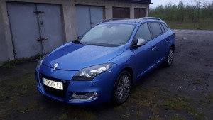

Pacjent:
spacer.pnghttps://dl.dropboxusercontent.com/s/zpa6v76rs75o9iw/20190429_191916.jpg[/img]

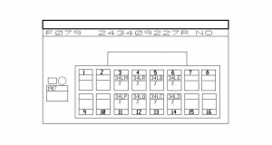

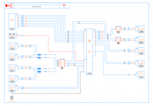

Możesz się pozbyć, jasne. Wydaję się, że sygnał do wzmacniacza i samo połączenie wygląda jak niżej, 8 przewodów z sygnałem (4 kanały).

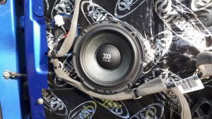

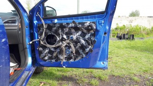

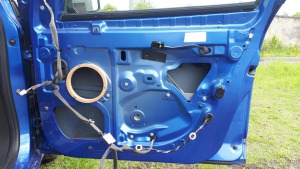

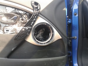

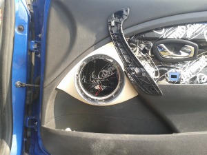

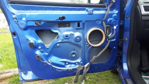

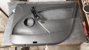

Prace nad drzwiami. Trochę blachy musiałem wyciąć.
720373078_20190511_153803(Copy).thumb.jpg.d939ab260f791c70b278fe96db518073.jpg667695243_20190511_153815(Copy).thumb.jpg.3e558bdb0dfa50f6a449ae770158d8f0.jpg300278705_20190511_163951(Copy).thumb.jpg.56d478c15e07eaf2d7643266c94d16ed.jpg1683174403_20190511_173549(Copy).thumb.jpg.2e570f0235cbeb385e3f4449baea22f0.jpg

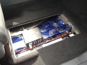

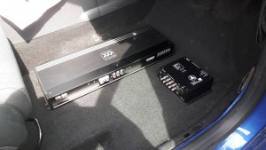

Jeszcze nie podłączone ale na swoim miejscu wzmacniacz i procesor. Oba urządzenia znajdą się pod podłogą w miejscu fabrycznego subwoofera.

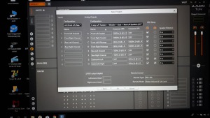

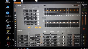

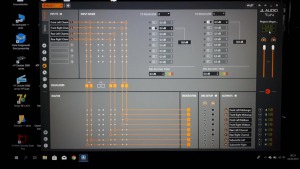

A tu mała ciekawostka, mianowicie interfejs procesora.
1328896607_20190503_002732(Copy).thumb.jpg.4d8c45de694d99dbd221043ebdab9c7d.jpg1781510222_20190503_003004(Copy).thumb.jpg.4b498df122b43d5ba1a880340b4c142d.jpg1835033505_20190503_003350(Copy).thumb.jpg.edd88e6d04089c903ff2112849d09332.jpg

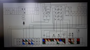

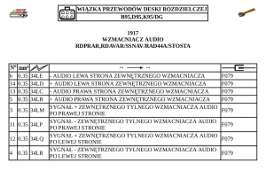

I pomocna znaleziona tu na forum rozpiska okablowania.

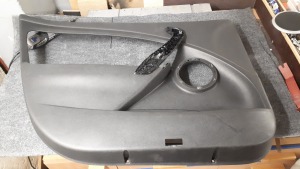

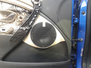

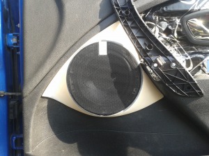

Kolejny etap prac nad tapicerkami. W GT-line są pseudo-skórzane boczki, jeszcze te. moje z maskownicami Bose.
Nie chciałem ich niszczyć, więc poszły na półkę. Kupiłem drugi komplet z którego zdemontowałem wstawki z materiałem i obije je skórą. Po co te ceregiele? Wszystko się wyjaśni przy budowie paneli glosnikowych na drzwiach przez które będę ciął tapiverkę.

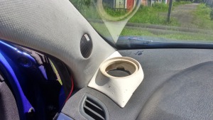

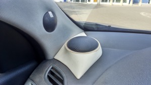

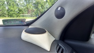

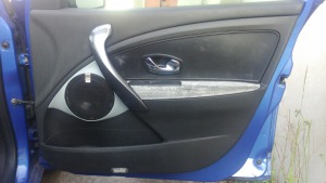

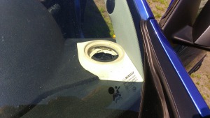

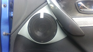

AKTUALIACJA monologu. Udało mi się wyprowadzić panele na drzwiach do podkładu. I wykonać na gotowo słupki z tweeterami. Ostatnie dwie rzeczy, które zostały do wykonania to panele na głośniki średniotonowe na desce i obudowa subwoofera.

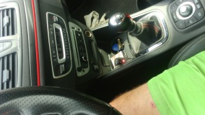

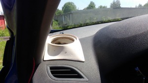

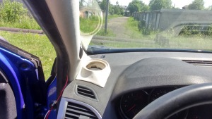

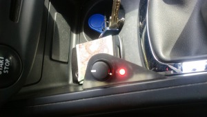

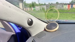

Walki ciąg dalszy, tym razem panele a głośniki średniotonowe w stanie surowym do poprawek i słupki z głośnikami wysokotonowymi na gotowo. Jako ostatni element, który jeszcze nie miał swojego miejsca to potencjometr, który doraźnie zamontowałem na tunelu środkowym, ale chyba tak zostanie w ładniejszej formie, bo ergonomicznie mi tam bardzo pasuje.
