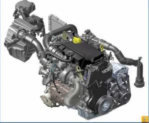

Bliskie usytuowanie fap-a za turbiną  pozwala na:
  - podwyższenie temperatury pracy katalizatora i filtra cząstek stałych,wpływa korzystnie na skuteczność ich działania,
    oraz powoduje że;
  - osiągniecie temperatury spalin ok. 600 C jest znacznie łatwiejsze,
Nie znaczy to, że nie ma użytkowników silnika 1,6 dci, którzy zmuszeni są do wypalania fap-a stacjonarnie, podobnie
jak z 5-tym wtryskiem,
