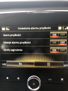

Potwierdzam brak możliwości wyłączenia ostrzeżenia o przekroczeniu prędkości (wersja systemu 8.0.32.501). Próbowałem wyjaśnić temat z działem multimedia Renault Polska. Niestety wszystkie ich sugestie i porady nie dały żadnego skutku. Według Renault Polska powinienem mieć opcję wyłączenia, niestety jej nie ma. Jedyną metodą wyłączenia upierdliwego pikania jest wyciszenie wszystkich ostrzeżeń co rozwiązuje problem połowicznie tzn. pikania nie ma ale za każdym razem przy nawet małym przekroczeniu prędkości następuje krótkie ściszenie dźwięku (obojętnie z jakiego źródła). Prośba do innych którzy posiadają wersję systemu 8.x.x.x o sprawdzenie czy mają możliwość wyłączenia tego pikania

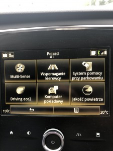

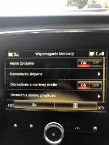

Rozmawialem z infolinia do spraw multimediow. Taka sytuacja wystepuje w autach wyprodukowanych od pazdziernika 2018. Dotyczy tylko samochodow ktore nie sa wyposazone w jakiekolwiek dodatkowe systemy bezpieczenstwa (np. Front assist), co powoduje ze na ekranie ustawien pojazdu nie ma katelka asystentow, gdzie mozna by bylo wylaczyc to pikanie. Zglosili to do producenta ale na razie bez odzewu. Na chwile obecna twierdza ze to cecha samochodu.

Byłem wczoraj w ASO i twierdzą ze nie mają możliwości wyłączenia tego ostrzeżenia. Nie wiem co robić dalej w tej sprawie bo naprawdę można oszaleć, tym bardziej ze ograniczenia w samochodzie nie pokrywają się ze stanem faktycznym. Jeżeli ktoś znajdzie jakieś rozwiązanie błagam dajcie znać :)

Witam, ja mam IV hatchback z 2016, moje jest od dwóch lat i ping robi od.... kurczę no może od  miesiąca a mamy 2024 😳. Nigdy wcześniej tego nie było. Owszem aktualizowałem mapy ale to było ponad rok temu- sprawdzałem. Dopiero teraz tu przeczytałem, że to ostrzeżenie ale jutro sprawdzę. Do tej pory liczyłem sekundy, resetowałem km itd. Jutro sprawdzę ustawienia nawigacji czy tam nie ma czegoś odniśnie ostrzegania, bo kafelka ze wspomaganiem nie mam.
