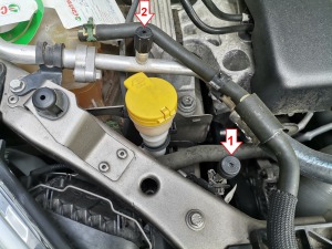

Witam. Jak w tytule. Czy jest możliwość kupna samego zaworu do napełniania klimatyzacji?(ten w który wpinamy się maszyną) w innych markach samochodów takie rzeczy są do kupienia, wycinamy i spawamy nowy. I czy to tutaj też jest dostępne? Czy tylko wymiana całego elementu(przewodu) Powód przez jaki chce zrobić ten zabieg to taki, że mimo nowego wentylka w środku, nadal ucieka trochę czynnika, i to jest problemem najczęstszym w tych modelach. Chodzi mi o zawór bliżej przodu nie ten bliżej szyby.

Mi chodzi o gniazdo w które się wkłada zaworek. Też mi bombluja a szczególnie jeden od przodu auta, w miesiąc uciekło połowę czynnika... muszę jakoś wyczyścić to gniazdo a nie wiem jak, żeby nie uszkodzić i żeby nic tam nie wleciało.
Znasz rozmiar tego z przodu i z tyłu, wydają się być różne. A nie pomaga Ci wymiana zaworka,  u mnie ubylo 150g i już szumialo i zamarzalo, po uzupełnieniu cisza

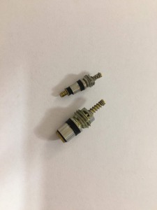

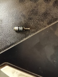

Ja teraz zaglądałem i przestały bomelkowac bynajmniej na postoju, pytam o te zaworki bo jak wpisze w Google do Renault to wychodzi szerokość 5.1 mm, a gniazdo mierze i ma 7mm czyli takie jak do Peugeota 8mm. Mam zdjęcia starego i taki identyczny jest w Peugeot
https://allegro.pl/oferta/zaworek-serwisowy-volvo-peugeot-m8-7536655693?utm_source=facebook&utm_medium=app_share&utm_campaign=AndroidShowitemShare jak byś się bawił z tymi zaworkami to dał byś wymiary
Różnią się też wysokością od dolnego uszczelnienia do górnego, wkręcić wkrecisz ale nie podłączysz maszyny. Najważniejsze, że jak nastąpi pomyłka i będą inne skoki gwintu to przy napotkanym oporze nie można wkręcać bo będzie klapa.

Odgrzebie trochę temat. Przepuszczał mi niskiego cisnienia ale kupiłem oba. Podaje link do allegro
Niskie ciśnienie
https://allegro.pl/oferta/zaworek-serwisowy-renault-18-35-x-5-1-mm-10240102147
Wysokie
https://allegro.pl/oferta/zaworek-serwisowy-volvo-peugeot-m8-10240089177
