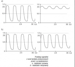

Sonda lambda I, na rozgrzanym silniku, na biegu jałowym ;
   - powinna pracować w zakresie ; 0,1 V do 0,9 V.

Sonda lambda I  ;
   -  pracuje w zakresie 0,1 do 0,7 V a więc jest do wymiany.
Nie - to oznacza, że jest za bogata mieszanka paliwowo powietrzna. Właśnie 0,7-0,9 dotyczy jej właściwości.
Najważniejsze, że ładnie oscyluje.
Mamy sprawę sporną dlatego warto się upewnić na skp, gdzie potrafią to stwierdzić sondą od spalin.
Nawet obroty biegu jałowego są w okolicy 700. Nie jest idealnie, ale wpływ sondy bez dokładnych pomiarów można wyeliminować.
Ostatnio sam trafiłem brudne paliwo i wolne obroty z przedziału 16 skoczyły prawie do 60, a silnik dostał drgania. Ponadto nie zapalał idealnie z wyłączonym climatronikiem.
Po nowym tankowaniu wszystko minęło a sonda wróciła do 0,78

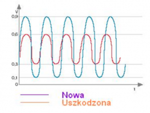

1/ Przy wartościach;
        0,10 do 0,45 V    -      mieszanka uboga,
        0,45 do 0,90 V   –     mieszanka bogata,
2/ Sprawna sonda dwu stanowa pracuje w zakresie napięcia od 0,1 V do 0,9 V,
3/ Jeżeli dojdzie do uszkodzenia, lub jest ona na tyle „ stara ”, że ;
      - te wartości nie są uzyskiwane,
      - wykres nie zbliża się do nich,
    - Sondę należy uznać za zużytą lub uszkodzoną i dokonać wymiany na nową,
4/ Jeżeli ;
      - jest awaria sondy, to wywala błąd,
      - ale przy częściowym zużyciu, błędu brak, reakcji brak..,
5/ Producenci zalecają wymianę sond lambda po określonym przebiegu, podobnie jak filtrów czy świec;
      - zalecany przebieg to ok ; 100.000 do 160.000 km przebiegu ,
      - interwał ten skraca się w przypadku eksploatacji aut;
           - zasilanych gazem LPG,
           - z zużytym silnikiem o niskiej kompresji itp.
