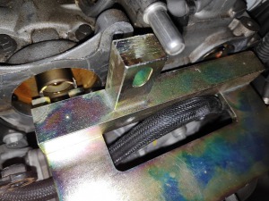

Mechanik twierdzi, że założył blokadę przy zmianie i to nie wina rozrządu.
CLIP nic nie pokazuje.
1/ Przy przestawieniu rozrządu o 1-den ząbek, clip nic nie pokaże a silnik będzie wpadał w drgania,
2/ Niektórzy macherzy zakładają blokady, ale przy demontażu rozrządu;

Mechanik twierdzi, że założył blokadę przy zmianie i to nie wina rozrządu. CLIP nic nie pokazuje.
Założenie blokady nie daje 100 % pewności prawidłowego ustawienia rozrządu;
  - dałeś auto do wymiany rozrządu do niego,
  - to poproś go, aby to sprawdził oraz aby pomógł usunąć usterkę,
  - w końcu zainkasował kasę, to niech wykaże się odpowiedzialnością za swoją robotę,
  - mam nadzieje, że masz fakturę za usługę.
boże... aż mi się nie chce komentować. A co wg ciebie daje 100% pewność ? O_o jak nie blokada, może znaki markerem O_O ?

55 minut temu, kesudnik napisał:
Byłem dzisiaj u innego mechanika rozrząd był źle ustawiony.

Dobra niestety po testach dalej coś nie tak.
Drugi mechanik poprawił mi ustawienie rozrządu i zmienił kzfr.
