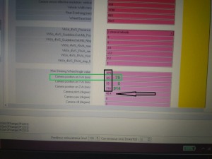

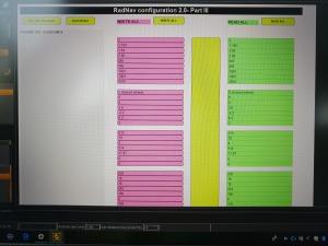

45 minut temu, sylwekdm napisał:
- ustawienia które podałeś są dla tych którzy w R-Linku przeszli z softu 2.X na 3.X kiedy linie kamerki dostawały buga.
 Ja jestem od początku na sofcie 3.3
Tak, bug powstawał, bo soft przegrywał ustawienia z Megane. Te ustawienia to po są ustawienia jednakowe dla 2.2 i 3.3

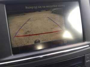

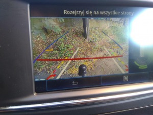

@sylwekdm A tego to się nigdy nie dowiemy :4_joy: Może miało być megane, ale w ostatniej chwili nałożyli budę kadjara. W każdym razie, te ustawienia które się "bugowały" to były natywne ustawienia jakie miał mój samochód z r-link 2.2. Tutaj screen ode mnie z auta. Może coś pomoże.
  • Like 1

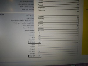

U mnie muszą zostać "fabryczne" wartości zaznaczone na czarno.
Wypośrodkowanie kamery ustawiłem w innej zakładce.
I teraz hak jest na środku obrazu - jeszcze dopieszczenie, aby linie z prawej strony nie były przycięte i koniec.

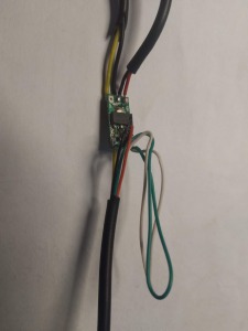

Większość kamerek chińskich ma takie zgrubienie na kablu, jest tam LDO i rezystor na wejściu do obniżenia napięcia. Jak się go zewrze to tak, żeby na LDO trafiało 6V z R-Linka to na wyjściu będzie 3.3V, czyli tyle ile kamera potrzebuje.
Potwierdzam - rezystor zwarty i teraz każda chińska kamerka z LDO działa z 6v z R-Linka. Przed zwarciem były szumy jak w burzę śnieżną.

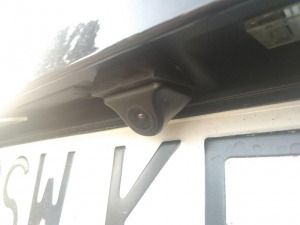

Wczoraj zamontowałem nareszcie kamerkę cofania w swoim Kadjarze, kamera oryginalna kupiona na aukcji za 200 zł montaż banalny instalacja już była w tylnej klapie wystarczyło uruchomić ją w ddt4all i działa. Samochód z kwietnia 2019 wersja Intens.
9 minut temu, djtm napisał:
skośnie podcięta podkładka gumowa?
Tak.

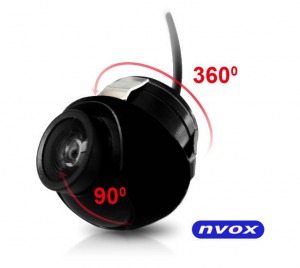

Ale zamiast się w to bawić można zakupić taką:
Tylko w tej trzeba usunąć (zewrzeć) LDO - aby działała z 6V R-Linka.
30 zł z wysyłką
za 30 zł z wysyłką.
Albo to samo:
69 zł + wysyłka
Potrzebujesz bez linii, bo są dodawane przez R-Linka.
Jak dobrze ustawisz pion to nic nie będziesz musiał regulować, tylko uaktywnić w ddt4all.
